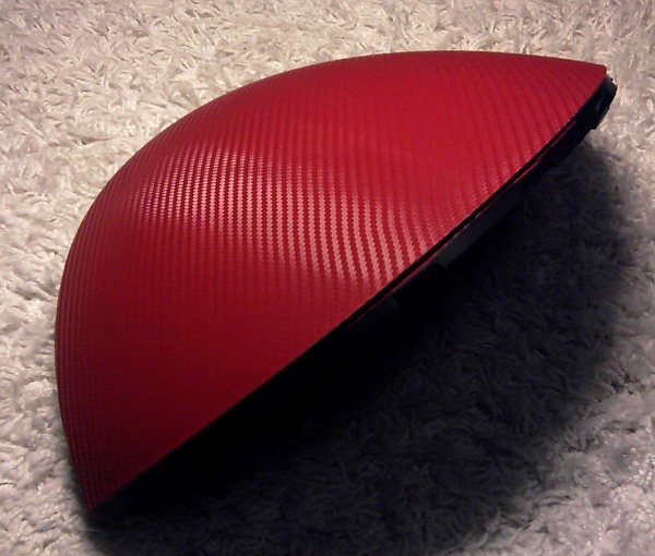

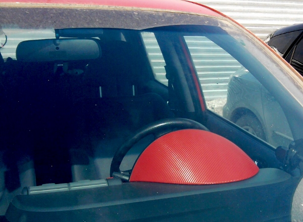

Начал отделывать карбонить интерьер.
Купил в АТЦ Москва пленку под карбон (бюджетный вариант, 1500р/метр, ширина 1.5 метра, наверное та что MaxPlus). Со слов продавца - как раз для внутренних работ. Взял полметра красного карбона (под цвет машины).
Начал с обтягивания щитка прибора и козырька над ним.
Работал с пленкой первый раз. Разбирал все по ЕСМу.
Козырек обтягивал на сухую - грел феном и разглаживал-натягивал. Углы замечательно затянулись при нагреве, лишнее обрезал после остывания канцелярским ножом.
Получилось как-то так:
Вторым этапом была рамка приборов. Вот тут пришлось возиться и экспериментировать. Натянуть пленку на эту хитрогнутую конструкцию не удалось (на эксперименты ушло два куска пленки). Проблем было две: MaxPlus фигово тянется (в сравнении с 3М - при нагреве она тянется, но после оствания возвращается обратно); красный карбон оказался немного просвечивающим (на темном пластике становится темнее) и сквозь него просвечивают неравномерности клеящего слоя, образующиеся при попытке отклеить-приклеить пленку. В итоге решил вырезать пленку по плоской части щитка. Помучившись сделал из бумаги шаблон, вырезал по нему пленку (с запасом на верхний край). Для возможности подгона пленки на месте клеил на мыльную воду - клеится замечательно, без каких-либо проблем и неравномерностей. Просто приходится действовать аккуратнее при выгонки воды и нужно дольше сушить феном. После высыхания пленки на плоскости натянул пленку на торцы, лишнее обрезал.
Получилось даже лучше чем планировал изначально:
Далее аккуратно собираем в обратной последовательности. Результат превзошел все ожиданя.
Цена вопроса - 750р, остался довольно большой кусок на другие части.
При покупке цветной пленки нужно иметь в виду, что при наклеивании на темные поверхности итоговый цвет также будет темнее, чем он выглядит в рулоне.
PS. Чуть не забыл - для обтягивания таких вещей как минимум нужны вторые руки. А лучше еще и третьи.
