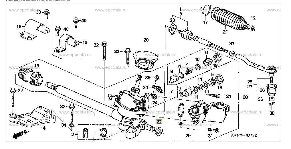

У меня вопрос: а с какой стороны стучит? Если справа, то надо ставить эту ремонтную втулку, а если слева (почти по ногами), то похоже что надо менять сухарь и пружинку и регулировать рейку?
Вот у меня стучит именно по ногами. Возможно ли просто подтянуть ( поджать) без замены сухаря и пружины, т.к. найти их нигде не получается?
Мастер когда проверял ходовку, вроде сказал и показал на правую сторону. Поэтому домаю что все должно обойтись заменой втулки.
Есть сухари и пружинка отдельно.

@DokPSS, спасибо! Попробую заказать через exist.
Мне сейчас мастер с Москвы написал, что не подтягивается сухарь на элекро рейках. Он вставляется по заводским меткам. Как то так. Смотри на EMEX, exist что то цены задрал. Удачи!
Спасибо.
Я в курсе, на счёт меток. Метки сделаю обязательно. Но есть мнения (и факты), что изнашивается сухарь и пружина теряет упругость, поэтому если поставить эти части новые и затянуть по методике, то стук может меньше или вообще уйти.
