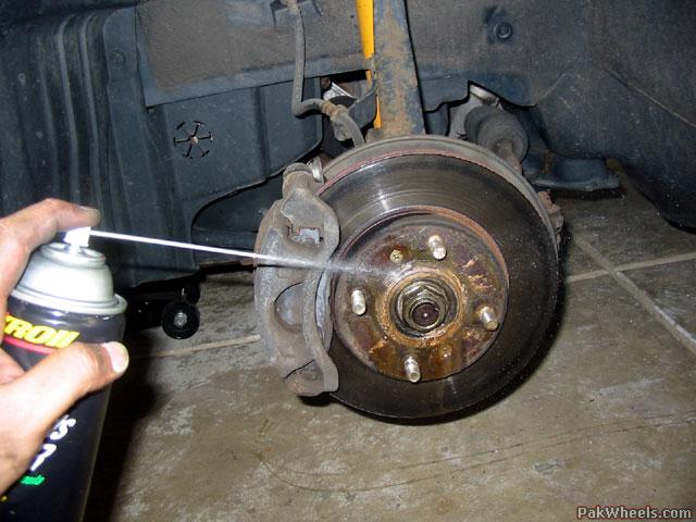

Я попросила вымыть подкапотное пространство чтоб можо было отследить, но плохо помыли так как чтоб вымыть все следы масла ,надо снимать фильтр воздушный.Буду дальше проверять уровень.
Можно самому смыть, купите очиститель тормозов и им побрызгать сверху вниз грязь, масло, стечет поверхность высохнет
Очиститель тормозов
