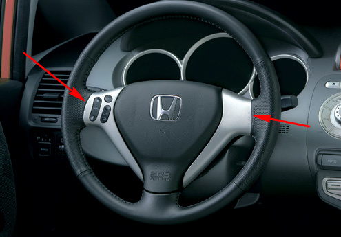

Доброго времени!
Приобрел "кожанную" оплетку на руль, сподобился наконец-то. Только радость омрачена мыслью, что не понимаю как засунуть эту "кожу" в пару мест. Щели меньше толщины оплетки - на картинке обозначил стрелками. Как эти красивые накладки снимаются/ставяться?

Доброго времени!

Откручивать руль для снятия этих карасотулек??! У меня и съемника нет.:scare3:
В сервис ехать неохота, т.к. сама приблуда-то уже есть. Хотя... надо подумать. :russian_ru:
Я не думаю что надо снимать, может быть и так. Но мне когда перетягивали точно снимали

мне тоже снимали весь руль, но в сервисе
также рычаг акпп и стояночный тормоз в в 2009 все обошлось в 5000р, но 2 типа кожи и строчка (нитка) в цвет кузова
