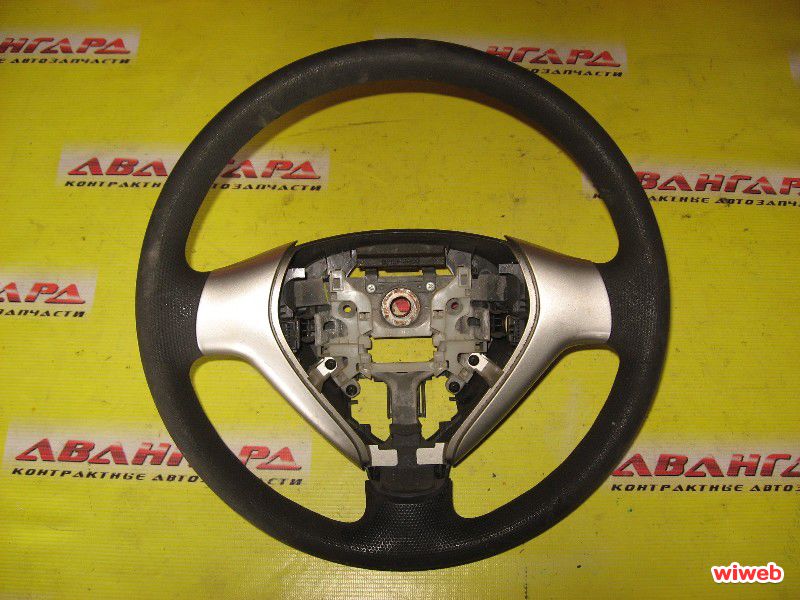

Картинку накопал в просторах инета. Возможно достаточно будет снять только подушку и удастся добраться до крепежа декоративных накладок. А быть может и нет.
antonionis45rus
4 Авг 2013
91
Курган
владимир
Во... Я про них и забыл. Ну и ступил... ступил я.:russian_ru:
Достаточно только подушку (сегодня мне перетягивают руль- старая кожа истерлась), потом два винта открутить и планка снимается.
