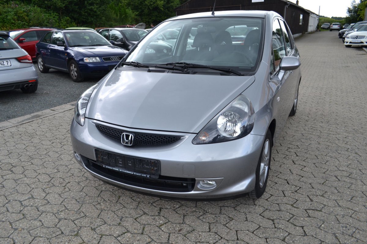

Здравствуйте. Принимайте в ряды. И сразу море вопросов. Что, как и почему. Приобрел вот такого зверя
LUCGE274083203321 движок 1,2 По коду получается 2008 но на стеклах 2007
и стоят вот такие фары
объясните какого выпуска эта модель?У немцев было написано
Honda Jazz 1.2 Style.

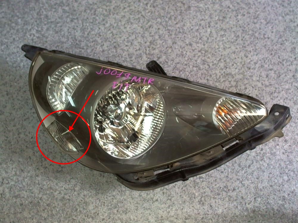

что за закогулина на фаре? Габариты, дальний/ближний, повороты - все работает а вот в этой закогулине ничего не светит. Зачем она нужна?

может под ДХО место ?

Первое впечатление что у вас битый Джаз и на нем поменян перед (фары, крылья), зеркала, руль, магнитола.
Но по каталогу у вас и должен стоять именно дорестайл руль, фары, зеркала без повторителей поворотов.
Первый раз такой Джаз этого года вижу с внешностью дорестайла.
По выступу: в дорестайле там габарит должен светить, но видимо у вас там ничего и не должно светить, раз габарит у вас светит.
Машина, скажем так, несколько отличается от остальных тех лет. Но судя по каталогу- у вас все родное.

Да нет, вроде все родное. Прямо с Германии. На стеклах 2007, по коду 2008. Это еще что, у меня закралось подозрение, что в задних дверях нет центрального замка. не работают ни левая ни правая.Передние и багажник в норме. А может такое быть? А что такое ДХО?

Ну понемногу разобрался. В этих закогулинах должен был быть доп. поворот, но там пусто, а доп повороты на крыльях. С центральным тоже разобрался - просто были обрезаны провода(как то странно - все четыре) в правой двери и два в левой, да еще и в багажнике оборван провод освещения номера. Но это все мелочи - не работал кондиционер. Стал разбираться, оказалось он и не мог работать, так как не было ремня. Его просто заменили на короткий. Пришлось заказывать весь комплект( ремень и ролик) - теперь охлаждает:yahoo:В общем немецкие спецы не хуже наших:cool-58:

Приходится вернуться к этому вопросу - так все таки к какому поколению это чудо относится - первого или второго? Че тут китайцы собрали? По годам вроде как и второго, а по комплектации - как и первого. Знатоки - объясните пожалуйста.

Первого поколения.
К первого поколения в 2004 году чуть изменили внешность --рестайлинг.
Выпускался до 2008 года включительно.
