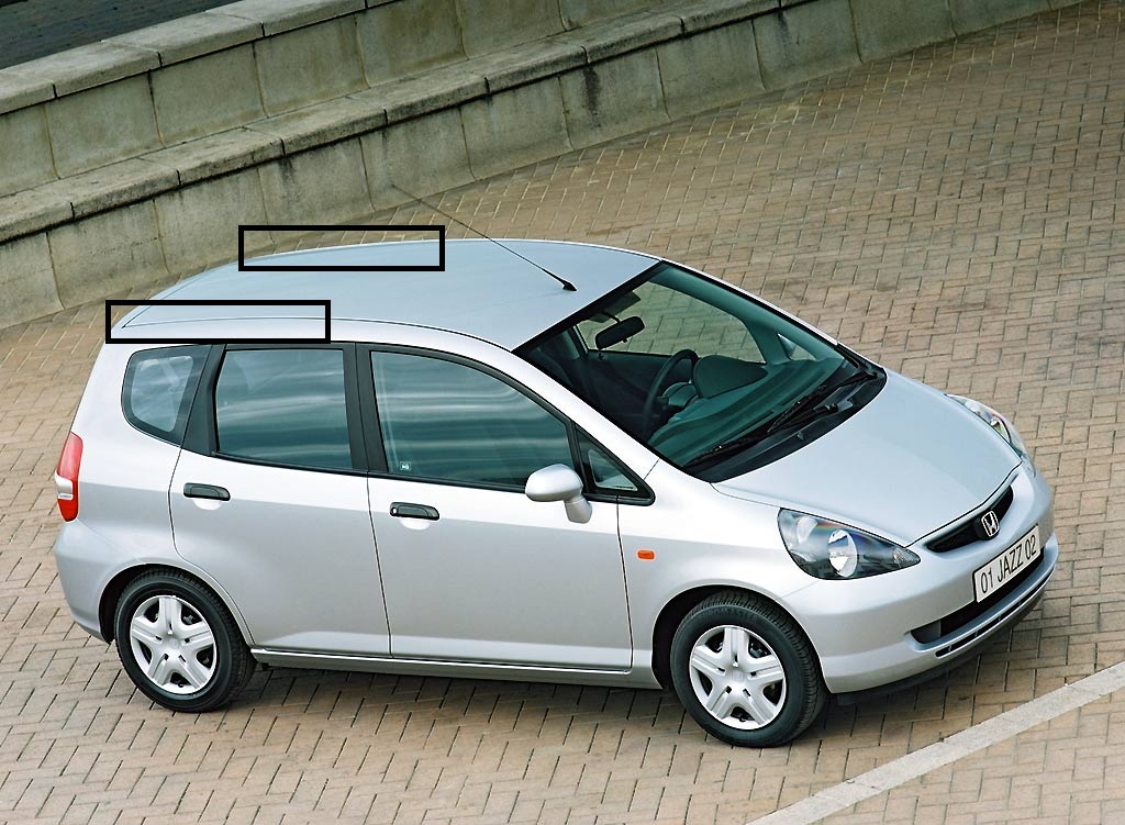

  13. Эдуард
    Эдуард Участник
    84
    Туапсе
    Эдуард
    Jazz 2003 right hand Singapore
    покажите пожалуйста места где те самые резинки и что за швы! Теку каждый дождь, а найти не могу где ((

  15. Lenka_88
    Lenka_88 Гость
    5
    Гомель, Беларусь
    Лена
    Jazz 2002 Elegance
    Черными прямоугольниками выделила ближе к багажнику. Короче замазал швы силиконом и резинку назад прицепил.
  16. Эдуард
    Эдуард Участник
    84
    Туапсе
    Эдуард
    спасибо. пойду сейчас осмотрю что там можно почистить и замазать )))
    подумалось сразу что где-то под пятой дверью резинки
