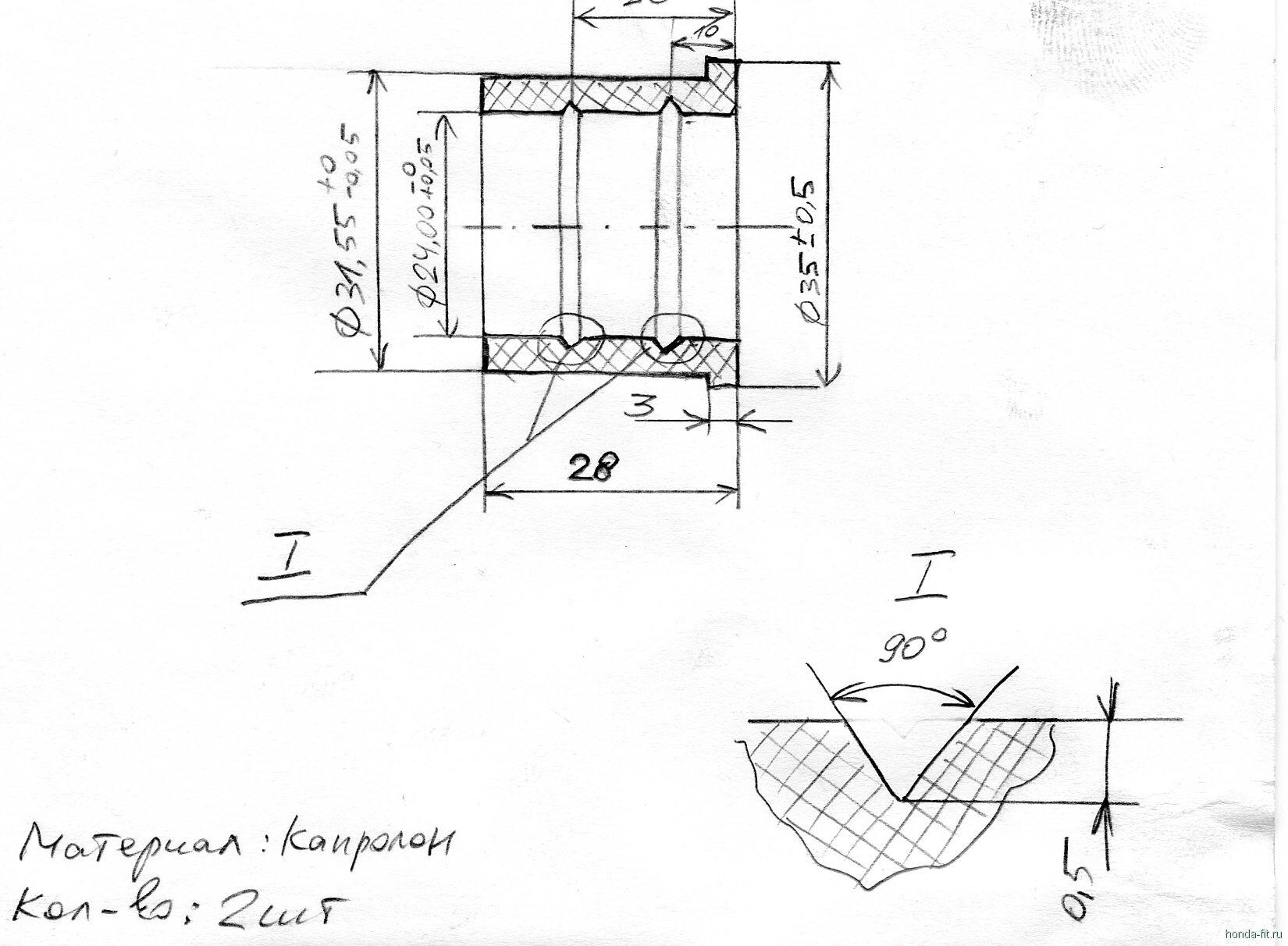

Есть вариант замены втулки справа. Чертеж втулки прилагаю. Можно поменять у Жени в Москве.
