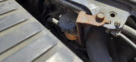

Здравствуйте! Сегодня проверил наличие жидкости тормозной в роботе, все в норме! Поехал в СТО прокачать, т.к. не знаю как это сделать, там тоже сказали жидкости в порядке, ошибок не выдаёт! Говорили прописать коробку у официального, коих нет уже несколько лет в России! Не знаю что делать?!

Ищи человека с HIM. На сайте фитоводом или цивиководов. Где то видел табличку, с адресами и телефонами. Либо сам покупай, как я сделал. Но если будешь делать, то сначала прокачай сцепление, может воздух попал....
Если не найдешь HIM, то сцепление можно вручную прокачать.
Трудно объяснить, проще показать. В принципе как тормоза прокачивать, только вместо педали газа, рукой качаешь поршень
Открыть крышку верхнюю и качать поршень? А трубка с банкой нужна обязательно? Я смотрю ролик, трубку заводит в бачок ещё, так ли это нужно, а то я в командировке, без особых инструментов?!
там ключ нужен, чтоб открутить штуцер. Если есть воздух в системе, то с трубкой и бутылкой быстрее прокачать. Вставляешь трубку в штуцер, другой конец в бутылку с тормозухой и подвесить ее на капот.
Делаешь 5-6 энергичных движений поршнем, жидкость в трубке должна подниматься. Потом ждешь, пока опуститься и заново. Так, пока пузырики воздуха не прекратятся. Я час мучался и еще 3, пока дошел до этой технологии. Через бачек дольше и неудобнее.для начала, в бутылку грам 200 тормозухи налей, а дальше по обстоятельствам.
Самое главное, трубка должна быть заполнена тормозухой
Обучение нужно делать обязательно. Просто обучение без прокачки - бесполезно.
