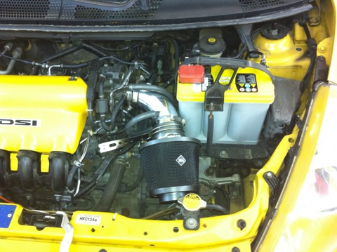

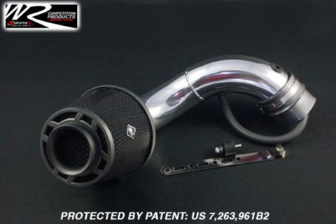

Вот так он выглядел на картинке.
Вот так смотрелась сменная головешка.

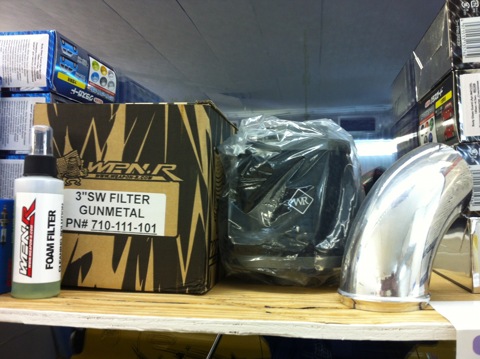

И Вот запасная ждет своего часа с флаконом масляной жидкости.

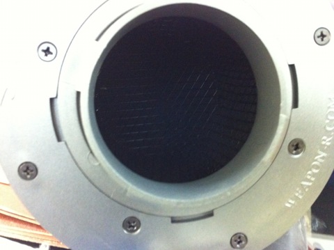

Взгляд изнутри. Интересно)
Не буду описывать процесс изъятия стокового фильтра, и установки этого.
Скажу лишь что трубу пришлось укоротить.
Куча хомутов и резинок с кронштейнами и отводной гофрой для зимы, пока не у дел.
Видео с звуком заслонки выложу чуть позже. Сначала залью его на ютюб.
Пока гоняю с удовольствием.
Машинка едет уже с 2500 вместо 3500 как раньше.
Сток верну на зиму и закажу под него нулевик Мугеновский в штатное место.
Цена вопроса 10000р.
Комплект - труба, фильтр,крепление+ запасная голова + доставка.
Заазывал на EBAY. Могу повторить за скромные 10% посреднических :roll:

10000 за ноунэйм? :shock:
За эти деньги можно не напрягаясь взять фирменный с нормальной трубой и фильтром,без напильника.
С 3500-2500,это примерно экономия в 3 литра на 100км :D Достаточно давно езжу с нуливиками,едет она так же,как на стоке,самую малость улучшение на низах,что бы был эффект нужно менять всю трассу,а это под 50000р.
Опять ты без конкретики.Что или кого ты считаешь нормальной фирмой?
Я не спорю, просто интересно! Муген вообще дает фильтр в штатный короб.
Всю трассу поменяю постепенно, к каждому измененному участку привыкаю.

В штатах и Европе сильная,но наши тюнеры сильнее и безбашенней в плане скупости на доработку авто,если гугл не видит применения данного девайса в России(да же упоминания его среди наших нет),то он ломанного рубля не стоит.
МUGEN,SPOON,CUSCO,ZERO1000,APEXi,BLITZ,K&N,HKS,все остальное шняга шняжная,как и 99% товаров продающихся на ebay.
Ну и что,что mugen делает фильтр в штатное место,это к чему,или ты думаешь,что кусок трубы прибавляет мощности?
Труба в большей степени предназначена,для удобства монтажа и увеличения пространства под капотом.

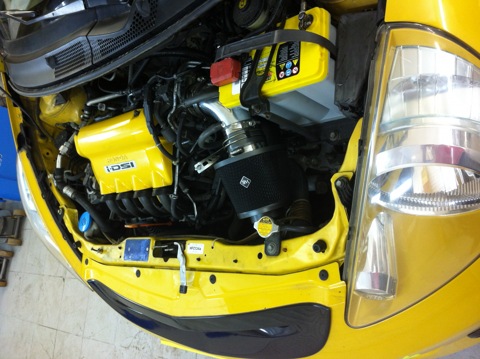

Сбоку раскаленный двигатель,снизу варик.
У второго варианта чуть больше преимущества,т.к воздух засасывается с улицы,но лучший показатель будет у выведенного под подкрылок
АрТур
24 Авг 2008
2,252
46
Я и голову ломаю, зачем мне гофротрубы,
с пол метра в сложенном состоянии вложили в комплекте с хомутами.
Как нить на выходных попробую вывести в подкрылок.
