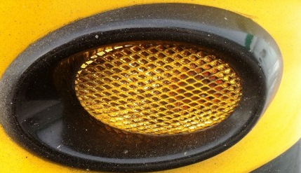

    Всегда читая или слушая новости об отзыве автомобилей, никогда не думал что подобное возможно и у нас - в АвтоСПАбоксе.
    Теперь по делу - С недавних пор мы запустили в работу услугу по бронированию ПТФ.
    Было сделано порядка 10-12 автомобилей.
    Спустя месяц по своим же фарам было определено что результат отрицателен.
    И как подтверждение последовало пара звонков
    + один визит в бокс машин с тем же результатом.

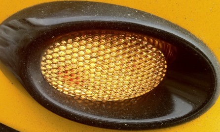

    Вот они симптомы некачественной пленки
    Температуру не держит никакую! Ни от ламп Н11 ни от ксенона.
    На сегодняшний день мы начали тестирование еще 2х производителей и поставщиков пленки.
    В течении недели планируем закончить тесты и определить лучьших.
    Всем кто "пострадал" от сего действа МЫ гарантируем замену пленки за счет бокса.
    Как компенсацию предложим на выбор или полировку фар
    или нанесение(обновление) Антидождя.
    Или наклейки на борт или стекла.
    Записаться, приехать за полное удаление пленки можно в любое время.

    Погремушка
    Туманки подходят, но треснутые нет смысла бронировать пленкой.
    Она на месте трещины начинает подгорать еще быстрее,
    Пробовали ставить пластик еще с Трофимычем.
    Но и он подгорел от простых h11
    Сейчас ищу более дешовый аналог чем Депо.
    Пластиковые точно не выдержат.
    Даже с прямым и открытым теплоотводом нагреваются сильно.
    Либо ксенон либо светодиоды. Простые лампы сильны в нагреве.
    Вообщем альтернатива не айс, либо свет, либо дхо.

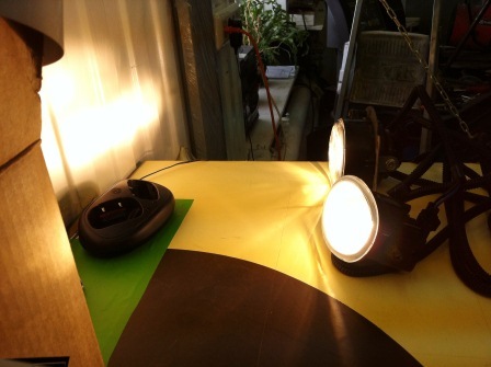

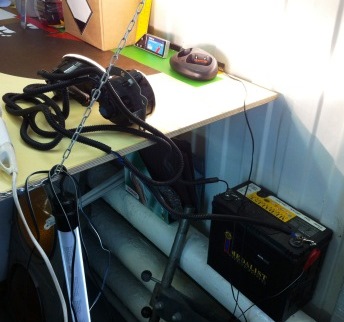

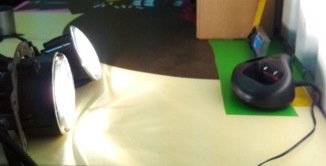

    После недели наблюдений.....
    Температура нагрева ламп остается высокой не смотря на открытый теплоотвод.
    Пленка Оракл 950 (автомобильная серия) не прошла недельных тестов и начала желтеть.
    Включались лампы в ПТФ в 10 утра. Выключались в 20 вечера. Горели непрерывно.
    Сегодня приступим к тестированию хваленой поенки 3М.

    Результат не утешительный.
    Вся пленка рассчитана на пол года при не постоянном включении.
    Дальше начинает подгорать и желтеть.
    Я протестил еще пару образцов - конечно лучше но не айс (((
