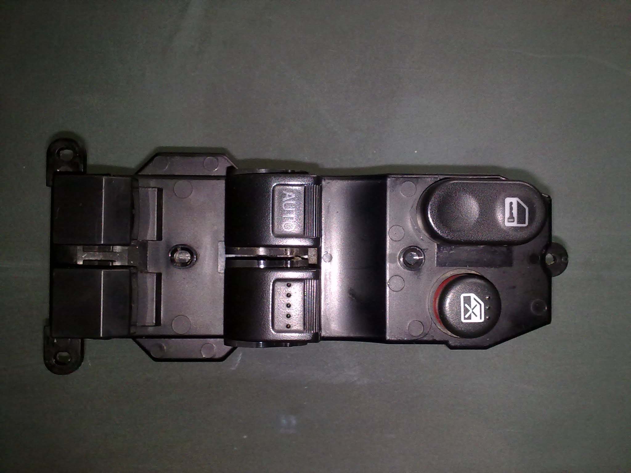

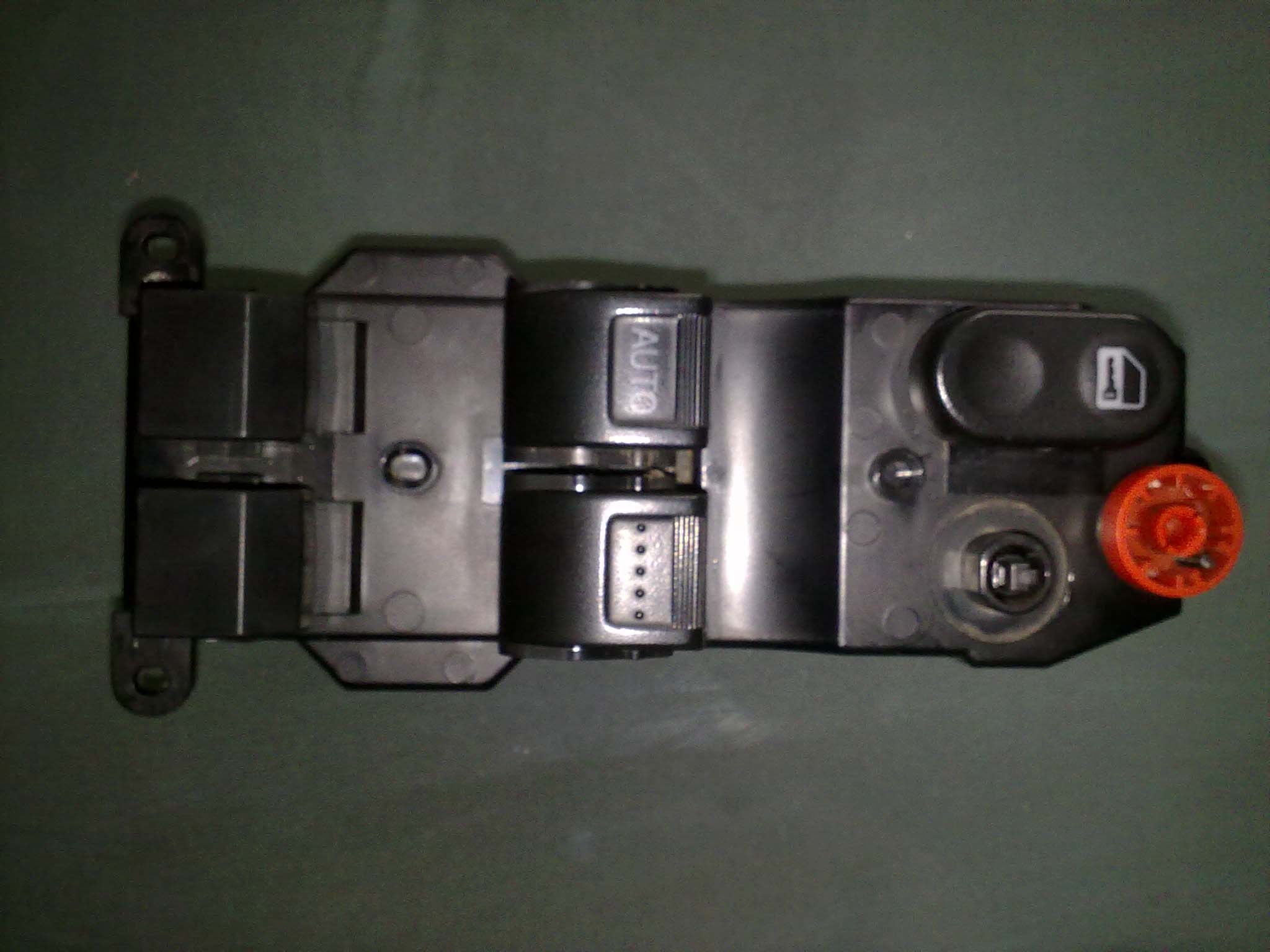

В общем лампы в кнопке блокировки стеклоподъемника нету в принципе. она не подсвечивается)
Зря разобрал ручку двери...
А кнопки стеклопод. подсвечивают диоды
