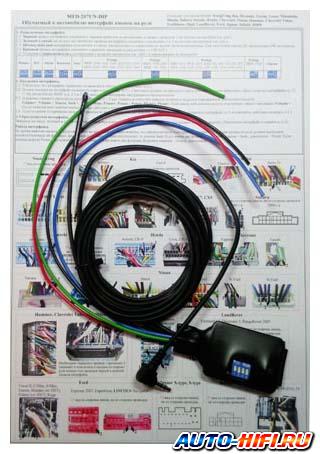

Приобрёл Магнитолу pioneer x2600BT и к ней прикупил адаптер MFD207UN-DIP для подключения кнопок на руле. В инструкции нету нашего автомобиля.
И возникает следующий вопрос, кто-нибудь ползовался данным адаптером или может ткнуть носом куда подключать провода и как?
Подключил всё по инструкции, чёрный провод раздвоил и подключил на две фишки, как в инструкции. Лампочка загорелась, а эмоций данного адаптера ноль. Куда подключать зелёный и чёрный провод? магнитола подключалась через переходники
в инструкции следующее : чёрный провод интерфейся соеденить с чёрным проводом аудиосистемы ( масса ), а так же с проводом на колодке авто
Зелёный провод соеденить с проводом 2 ( см. рис) По джазу нет рисунка и с чем соединять тоже не понятно.
красный провод питание
Помогите,если владеете какой-либо информацией

В общем, если кто будет подключать такой адаптер,то провода идут следующие
Зелёный провод подключается к зеленому с красной полосой( на фишке ищем такой) , Чёрный провод подключаем к чёрному проводу фишки и к коричневому проводу фишки, а на красный подаём питание
