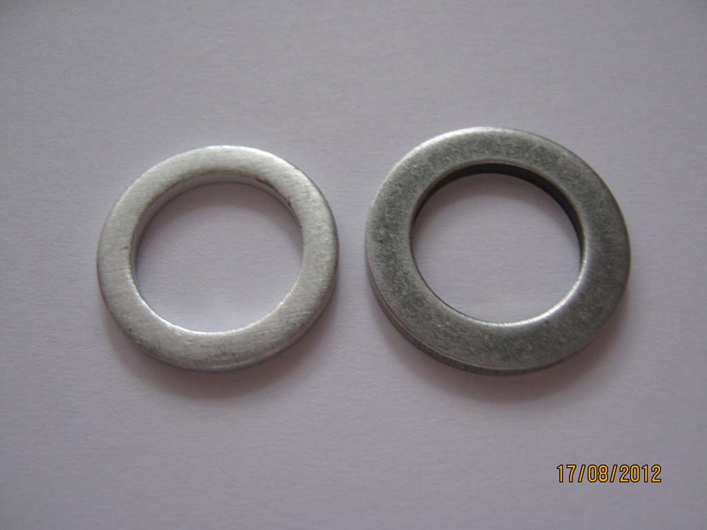

при каждой замене масла двигателя устанавливается новая прокладка (др. название ШАЙБА уплотнительная, КОЛЬЦО)
по опыту приобретал:
1) шайба 14мм уплотнительная Honda арт. 94109-14000 (на фото слева или сверху, меньшего размера, тоньше)
сделана из алюминия - будет герметичнее прижиматься к поддону
цена в сервисных центрах 20-60 руб, около 15 руб - Exist

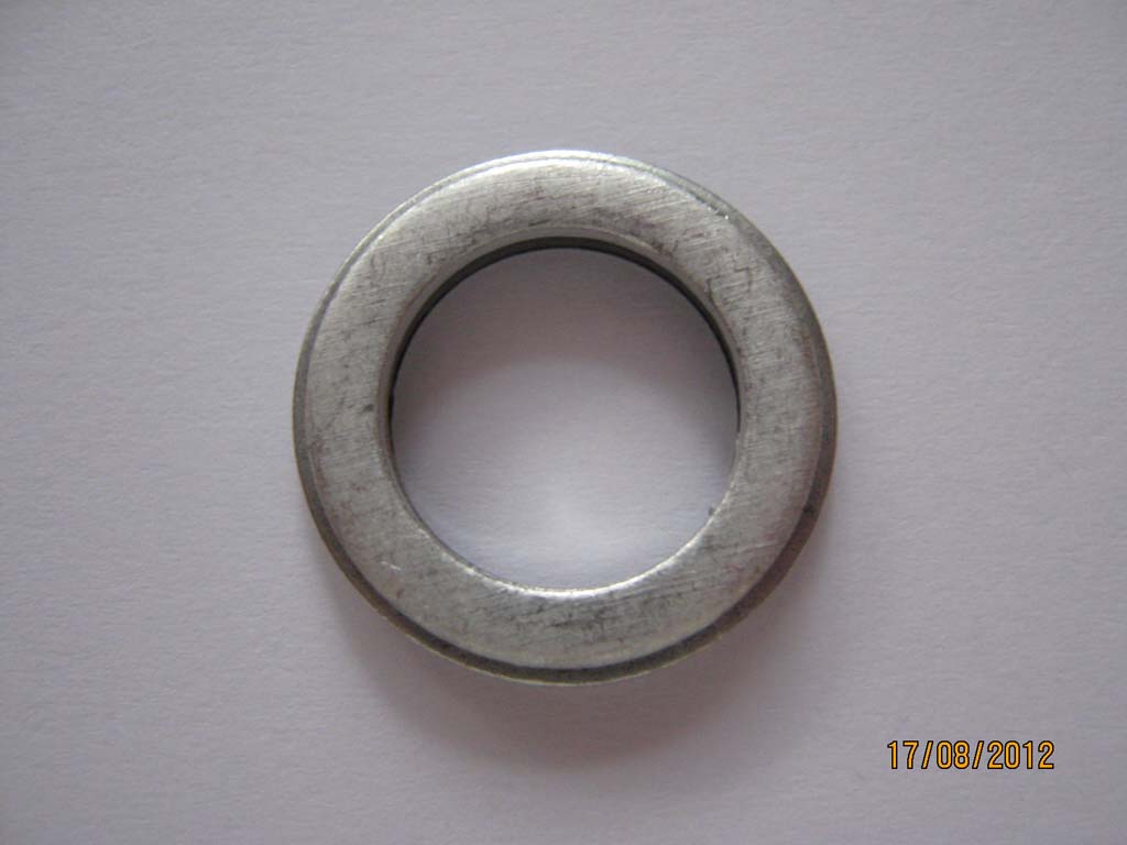

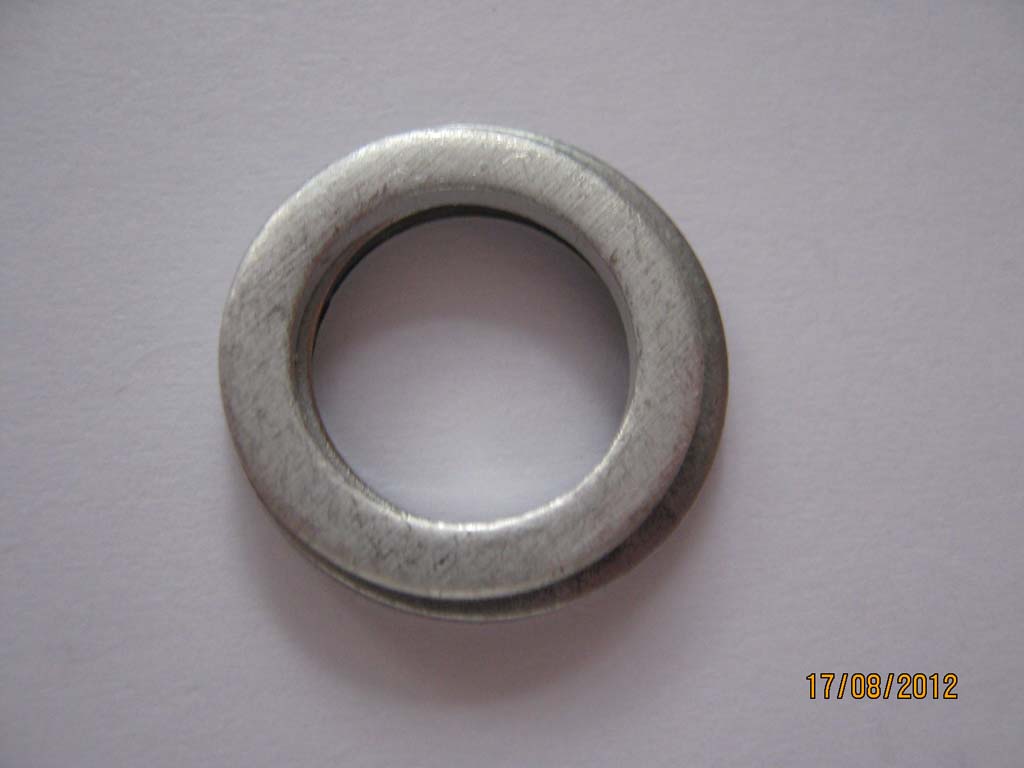

2) шайба 14мм уплотнительная Ajusa (кольцо пробки резьбовой) арт. 22 007 400
сделана из более жесткого материала
цена около 10 руб - Exist
(брал, как опытный образец, но мастера не ставили)
резюме: экономия сомнительна - шайба Honda лучший и практичный вариант от протечки масла :good:
.. если кто-то ставил достойный аналог - дополняйте инфо в тему..

А смысл искать и тем более ставить заменители для такой детали? Оригинал хорош и не дорог.
Купить сразу штук 5 и забыть про них.

Я ставлю Ajusa арт. 22 007 400. Она тоже алюминиевая. Ничего не течет. Твердомером не проверял, но при снятии старой было видно явную сплющенность оной. Так что с жесткостью/мягкостью у нее все в порядке.

Присоединяюсь, тоже ставлю ее уже третью замену масла...все в порядке...закупил их десяток по 6 руб. и не парюсь :)
