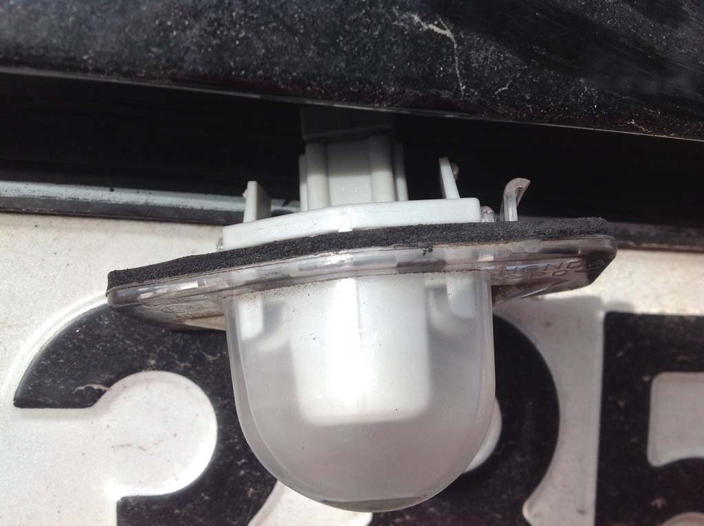

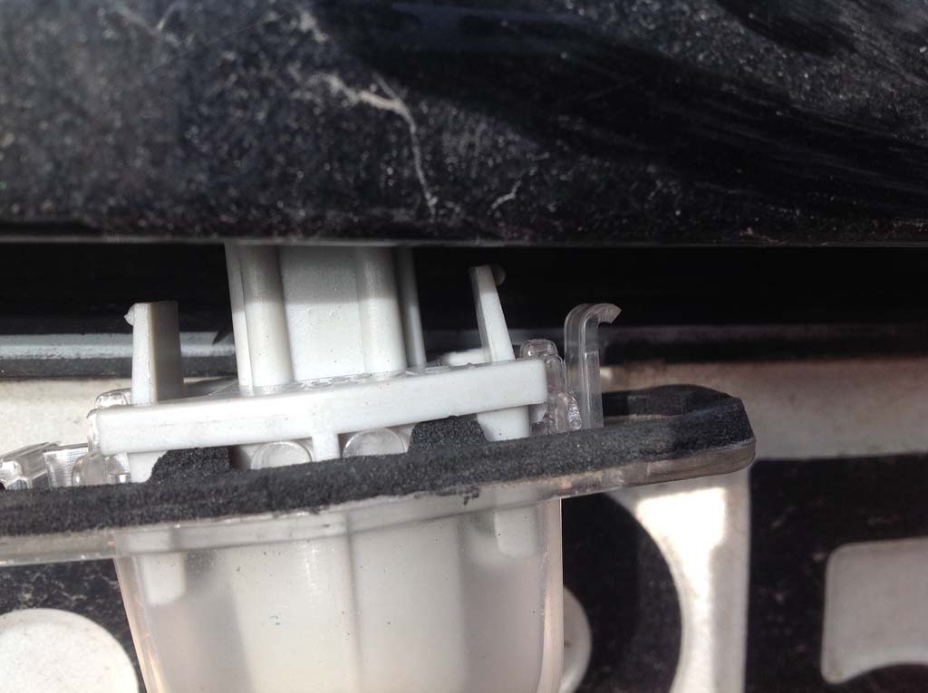

не знаю даже что там фотографировать? ушки подпружиненные просто отсутствуют :)

фото проблемки
