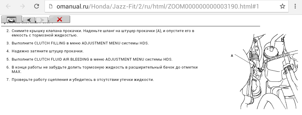

Решил поменять жидкость в сцеплении (коробка - робот) и возник вопрос: а как прокачать потом сцепление? Педали то нет!

Можно с помощью HIM он стоит 100$. Если нет, то в ручную. Дергаешь рычаг руками.Если есть вопросы, задавай. Делал и так и так.
Нашел мануал, но тут нет никакого рычага
Нашел мануал, но тут нет никакого рычагаПосмотреть вложение 12163
Тут описана замена с помощью компьютера. Вы Adjustment menu нигде в машине не найдете. Хонда не предусматривает замену в ручную. Это очумелые российские ручки предусматривают.
Рычаг на фото отметил

Где-то читал, что можно прокачать сцепление на роботе, просто переключая передачи на заведенной машине. Это работает?
Если во время прокачки сцепление не выжмится или еще что вы получите ошибку коробки передач. А оно вам нужно? На фитовском форуме есть инструкция как вручную делать. Там же есть список людей с HIM. Созвонись, заодно робота обучишь. Цены адекватные. Прокачать сцепление 15 минут. Обучение робота 45 минут.
я примерно через 30 ткм навещаю сервис для адаптации робота. Работы на 35-40 минут. Денег берут 1200 р.
Моют машину перед процедурой бесплатно.
