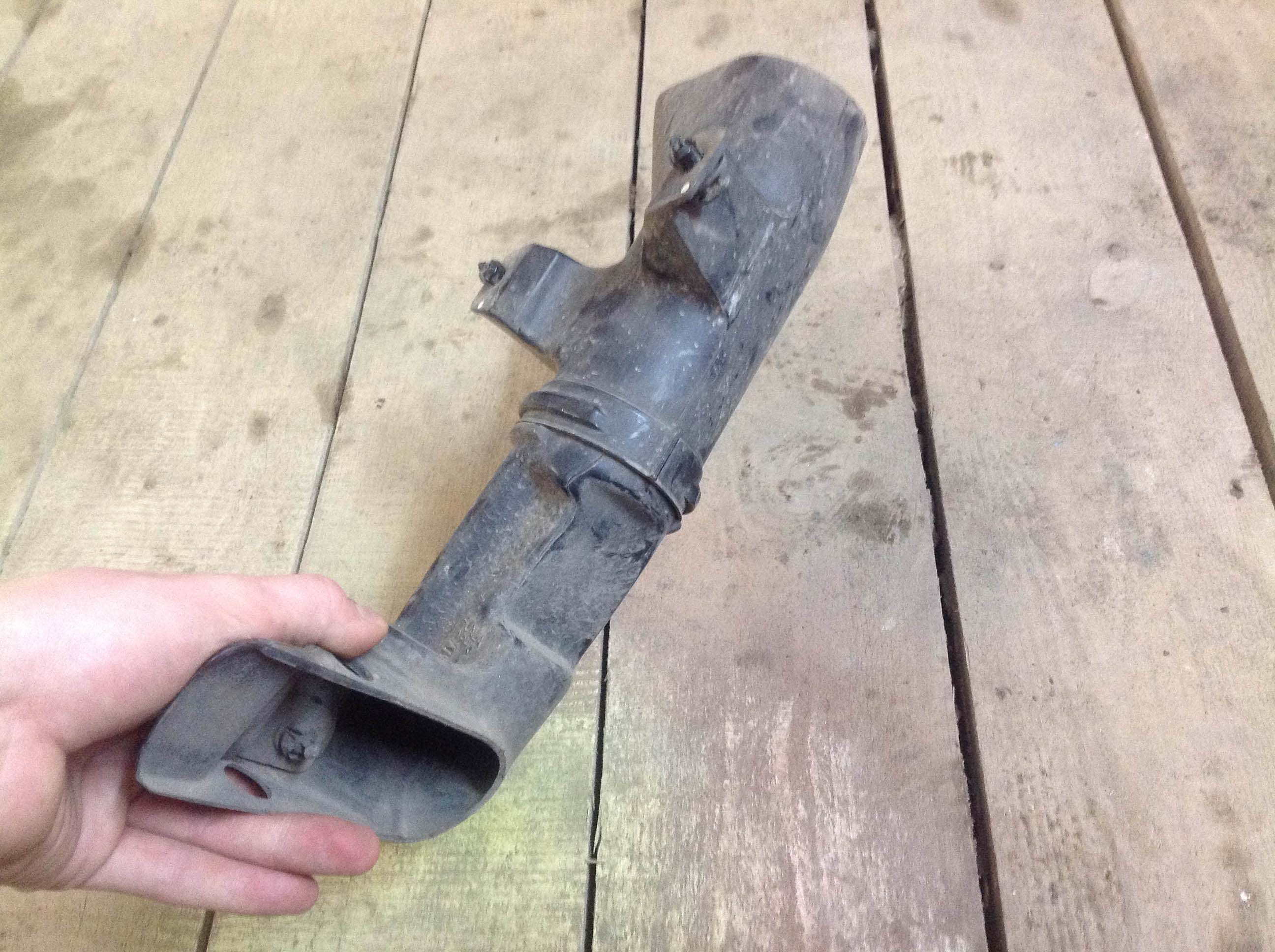

    Когда искали место для паровозного гудка (штатного сигнала не хватает порой, чтобы выразить все эмоции при нажатии на клаксон), сняли передний бампер и слева была вот эта забытая богом деталь :) Для чего нужна? Мы ее просто сняли... и на её месте красуется дудка для дальнобоев))) Думаю не зря ли сняли......

    Re: что это за лишняя деталь?)
    Воздухозаборник

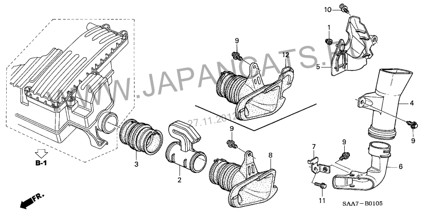

      Размер файла:
      115.1 КБ
      Просмотров:
      965
  5. Без волос 128
    Без волос 128 Авторитет
    900
    москва
    Евгений
    FIT 1.5T
    К чему данная схема?

    Так он не соединяется с воздухозаборником от воздухана! Там воздушное расстояние сантиметров 8

    а он и не должен соединяться

    Так в чем будет разница? Есть деталь и нет детали?

    Соединяться он не должен,т.к если его соединить и заехать в лужу,образуется вакуум,который засосет воду в двиг со всеми вытекающими.При его отсутствии ничего страшного не случиться,но в любом случаи,лужи глубиной в 0.5 колеса стоит преодолевать осторожно.
