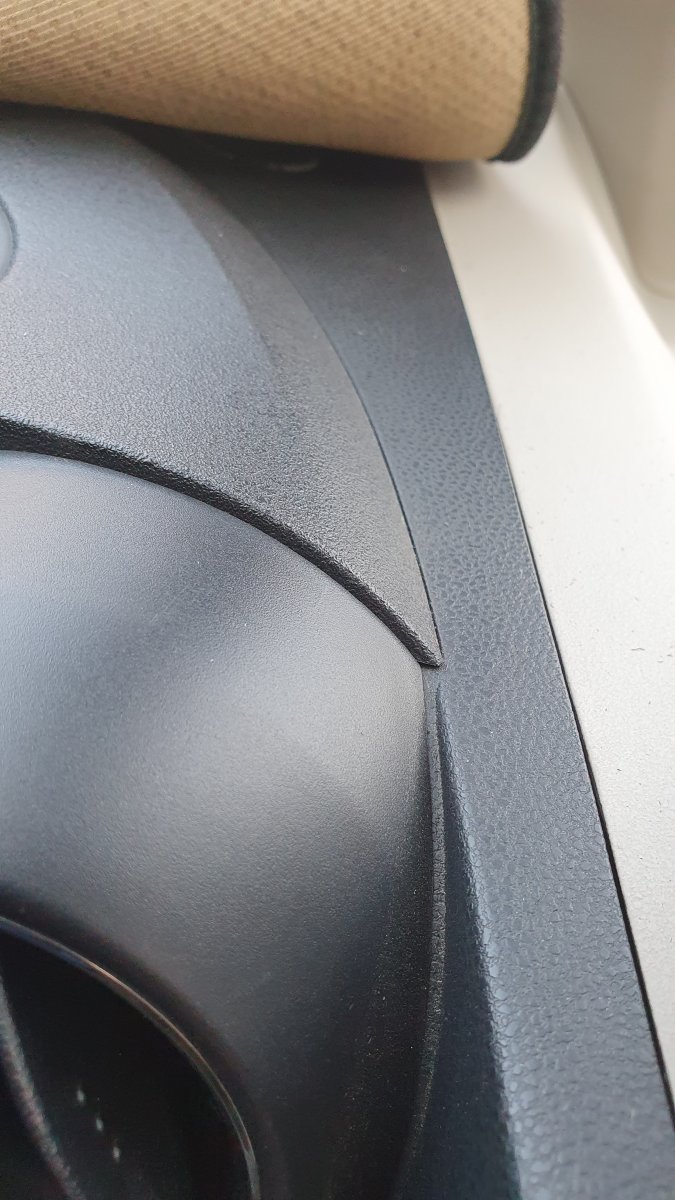

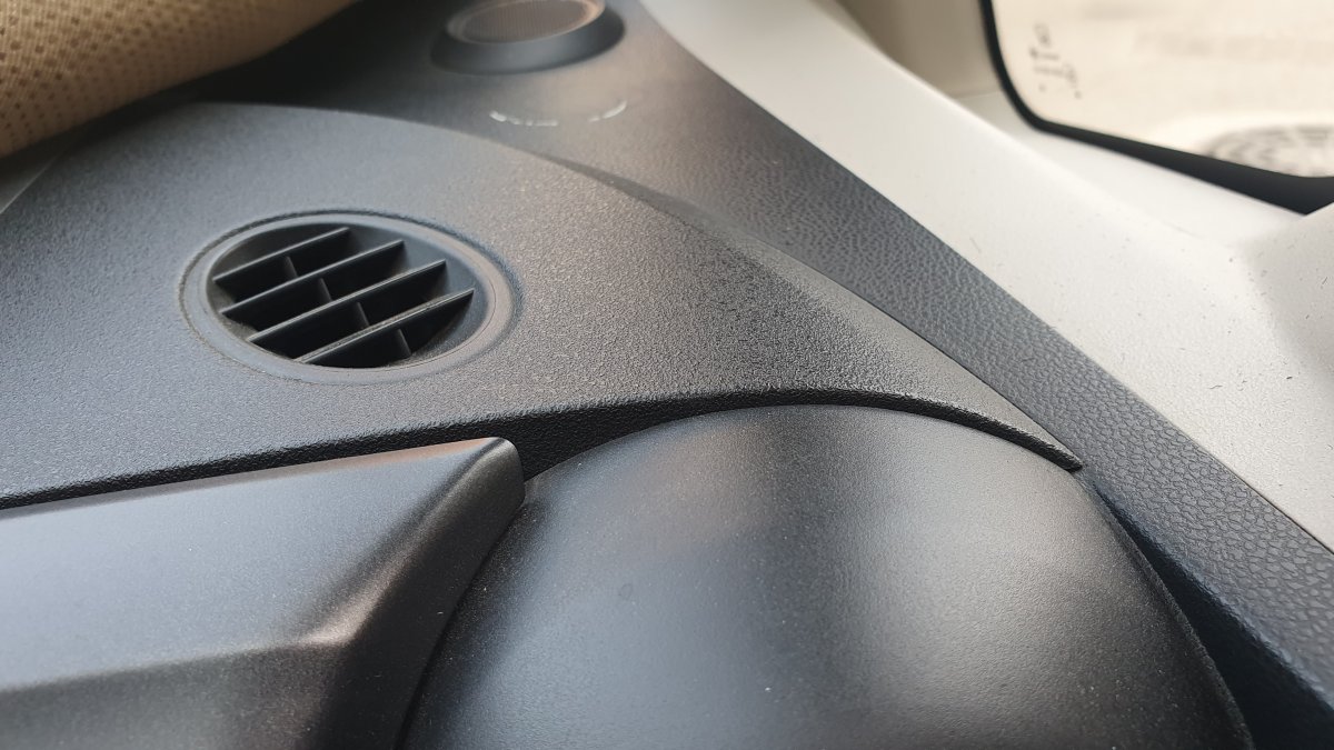

Ну вот наконец и я поменял газогенератор подушки пассажира)
Записали прям на след.день. По времени где то час.
Единственное, после замены, заметил, что в панеле появилась щель (см.фото) на стыке панели и пассажирского дефлектора, при том что сама панель стоит четко, стык в стык.
Владельцы Джазов 2го поколения, глянье или скиньте фотку как у вас в этом месте.

Большое спасибо!
То что нужно как раз, на 2й фотке. Ну да, у вас там тоже есть небольшое отверстие. Хотя мне кажется, у меня оно ка то больше

Проблему решил)
Поднял крышку верхнего бардачка, снял круглый воздуховод, он оказывается снимается элементарно - просто потянуть за ребра. И просто надавил на панель, и она встала нормально
