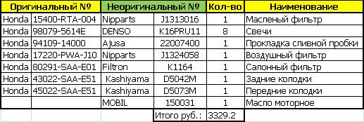

Моя "бешеная табуреточка" уже не на гарантии, предстоит провести ТО 15000 :drive1:
Планирую провести ТО своими силами, по запчастям выходит цена, которую не предложит ни один официальный ДЦ со своими -30% на работу и -15% на запчасти :)
Максимум, что предстоит сделать силами сервиса (не официального, но весьма расхваленного на форуме) - диагностика ходовой и двигателя...
Видимо все же 75 тыс. км.
Это все зависит от того сколько стоит Ваше время и силы. :D
Касаемо списка, ну если до такой степени экономить, что масляный фильтр и масло не купить оригинальные, и свечи не взять NGK... Ну и если не смущают отзывы по Kashiyama..

goorwin
16 Июн 2011
37
Не буду ни с кем спорить :)
Каждый считает свои средства по своему :)...
Работая в сфере запчастей уже не первый год и не однократно видя к примеру в упаковке одного известного японского авто производителя запчасти другой широко известной фирмы выпускающей не оригинальные запчасти Вы ну хоть убейте :vinsent: не убедите меня в том, что оригинал, стоящий в несколько раз дороже, чем его близнец не оригинал - будет лучше :)
Речь не об оригиналах, но правы, убеждать не буду. У каждого свой выбор. :)
