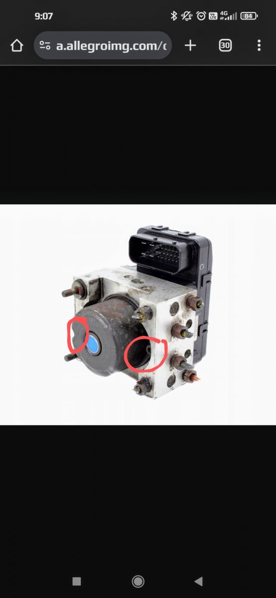

Не знаю поможет нет,но я решил проблему так, в 19 году знакомая купила jazz gd1 2007г через некоторое время было обнаружена что ошибка абс заклеена изолентой под приборкой, ток и ездили без АБС. Проходит 2 года и эта машина досталась мне! Какая ошибка была не помню (вроде как 53) Как решил, открутил на блоке АБС 2 Болта и снял с него сам механизм вращения(статор,якорь) щетки было в 0,купил похожие за 120р подточил и перепоял!!! Ошибку сбросил и все АБС работает при малейшем стопоре колеса!!
    44.9 KB · Просмотры: 123
