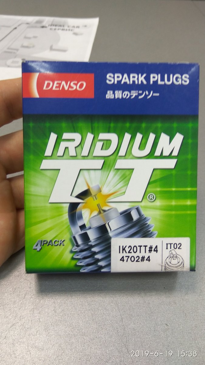

Ngk по 1200 р. в среднем стоят. Есть Denso lk20tt по 660 р.за штуку, вроде иридий, замена после 120 т км. Что в них не так, что они дешевле, не могу понять. Кто ставил Denso? IMG_20190619_153819.jpg
Зачем Иридиевые то ? От этого машина быстрей не поедет, и бензин они лучше не сделают
Ставлю обычные и меняю немного почаще- вот и всё
Спасибо, мне удобней пореже менять.

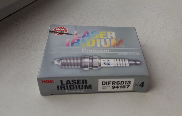

Возвращаясь к теме свечей для Джаза 2 поколения выпуска от 2011 года.
Купил себе иридиевые NGK: артикул DIFR6D13 они же 94167, рассчитаны на 100тыс км. пробега. Цена 1370р за штуку, брал в Apex.ru.
Вот они
12455

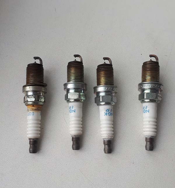

Заменил спустя 8 лет на пробеге 138 тыс.км. По регламенту замена на 120 тыс.
Для интереса вот старые оригинальные свечи, отходившие 138 тыс км.: Слева направа с 1 по 4 цилиндры.
12456
В принципе состояние свечей не плохое, хотя уже есть вопросы по зазорам. Не знаю, возможно можно было бы еще сотку тыс. на них проехать :lol-93:

С завода стояли NGK DIFR6A13G.
На замену я ставил DIFR6D13 , причем этот артикул выдавался на официальном сайте NGK при подборе свечей на наш авто.
