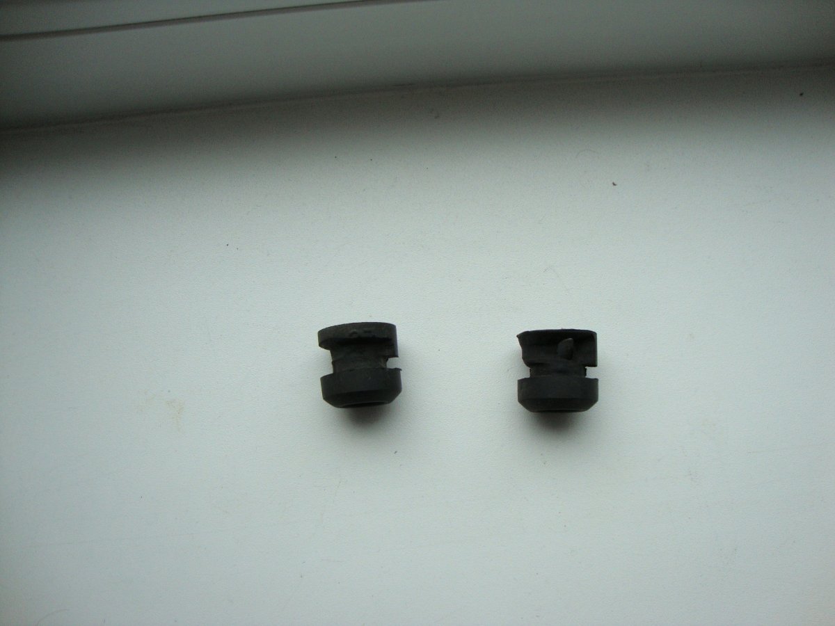

Болтание ощущается, особенно по левой стороне! (купите 2шт и сделайте замену и фото старых резинок) – пока не сделала, постараюсь на след. неделе.

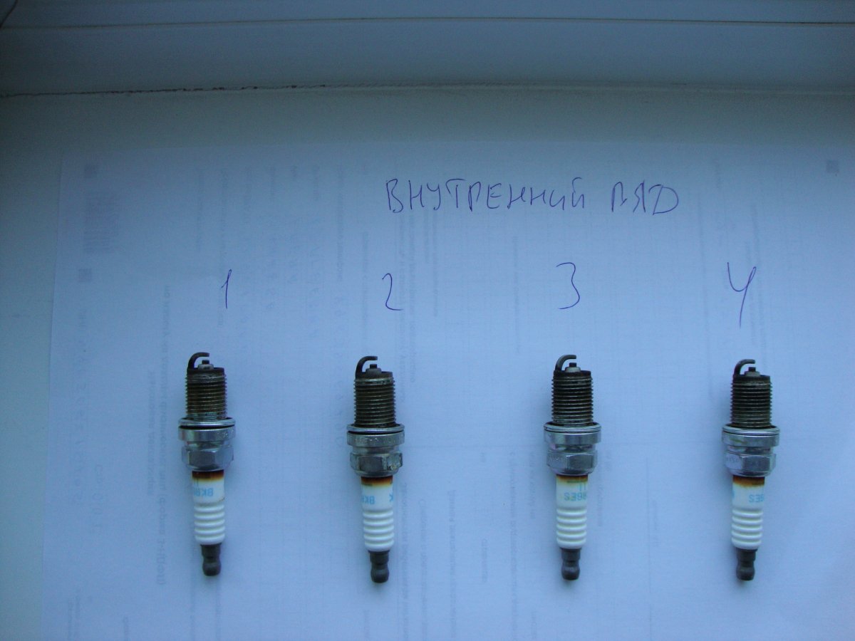

Был вчера на СТО, заменили свечи, подлечили катушку внутреннего ряда, замерили компрессию. Компрессия жесть 10-12-12-10, мастер сказал нужно при следующей масла нужно проводить раскоксовку - должна помочь. Выкладываю фотографии свечей, ну в общем машинка перестала дергаться при динамичном разгоне, но вибрация при отпускании педали тормоза осталась и холостой ход на D также остался 400 об/мин.
Спасибо, за фото свечей! Хорошо, что вы наконец-то провели их замену (о чём говорилось давно)!
По фото видно:
1) на электродах свечей (беловато-серый налёт) - это следы присутствия масла в камере сгорания,
а точнее горения присадок из масла, что говорит о начале расхода масла (в подтверждение тому и проверенная компрессия).
2) коричневое кольцо на изоляторе свидетельствует о перегреве свечи, чему способствует в первую очередь НЕИСПРАВНОЕ состояние катушек!
