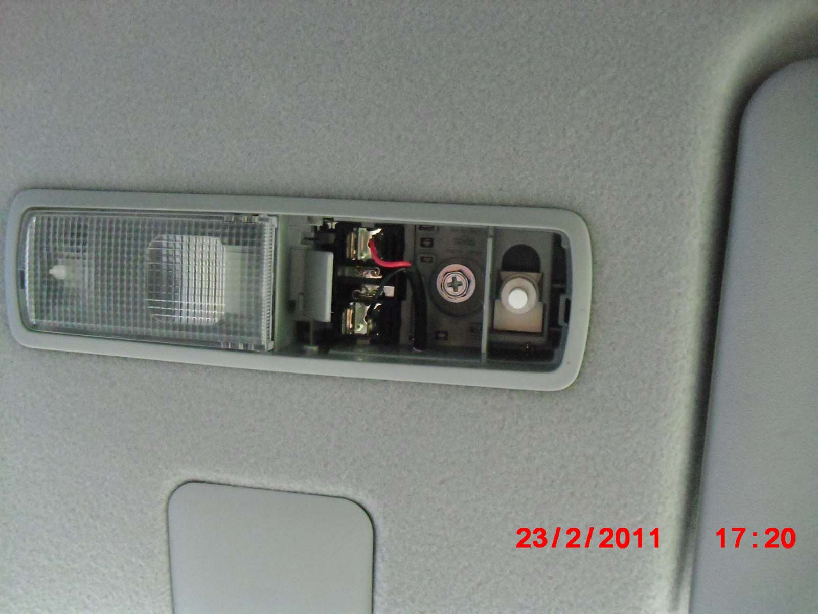

128 написал(а):
Конечно есть!!!
Надо подключить "+" в пустое гнездо предохранителя №8 (нижний контакт) в салонном блоке предохранителей. А минус взять от салонного светильника... Чтоб не тянуть 2 провода до блока...
При таком подключении будет включаться при включении зажигания и выключаться при выключении зажигания
Взято из схемы про ДХО...
Да это что надо! Жаль только провод надо тянуть до потолка. Кстати это тяжело? И как?
manim
да там совершенно элементарно... сначала над стеклом под обшивкой крыши, потом снимаете боковую пластиковую стойку и прокидываете провод между треугольным стеклом и панелью приборов прямо к блоку предохранителей... минут на 10 делов прокинуть провод!

во первых я пожертвовал лампочкой, т.е. света не будет

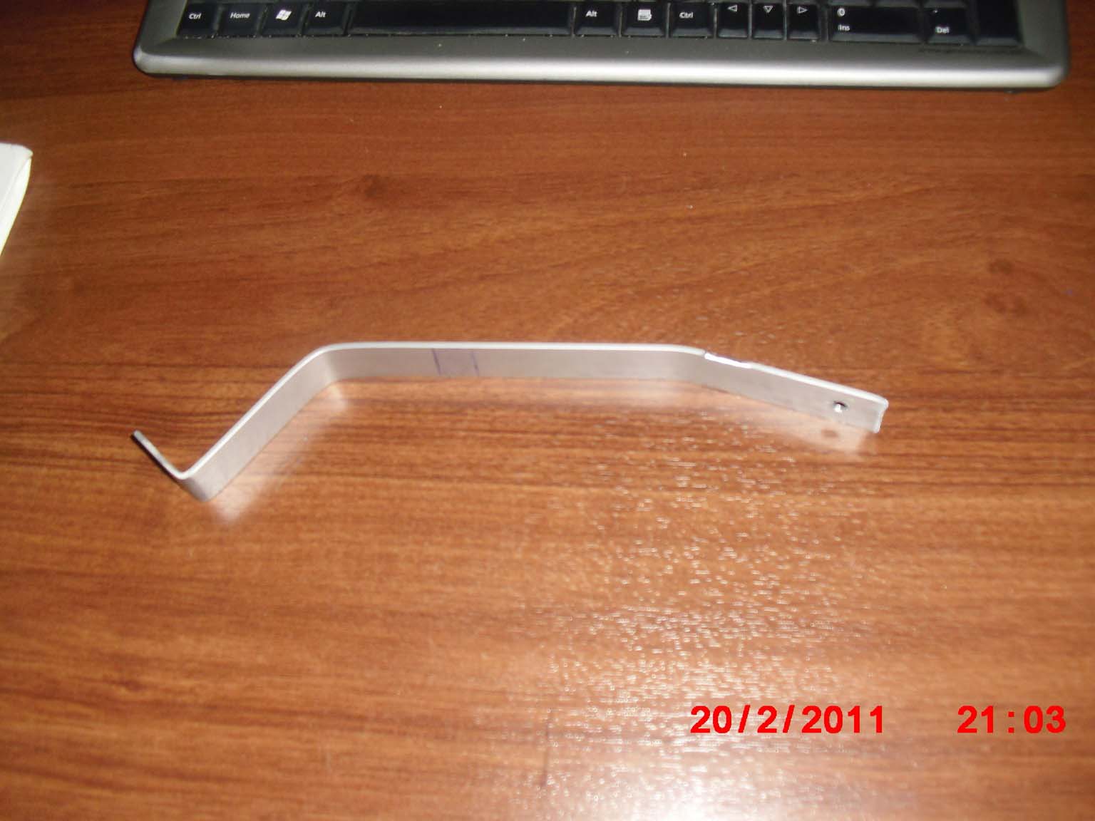

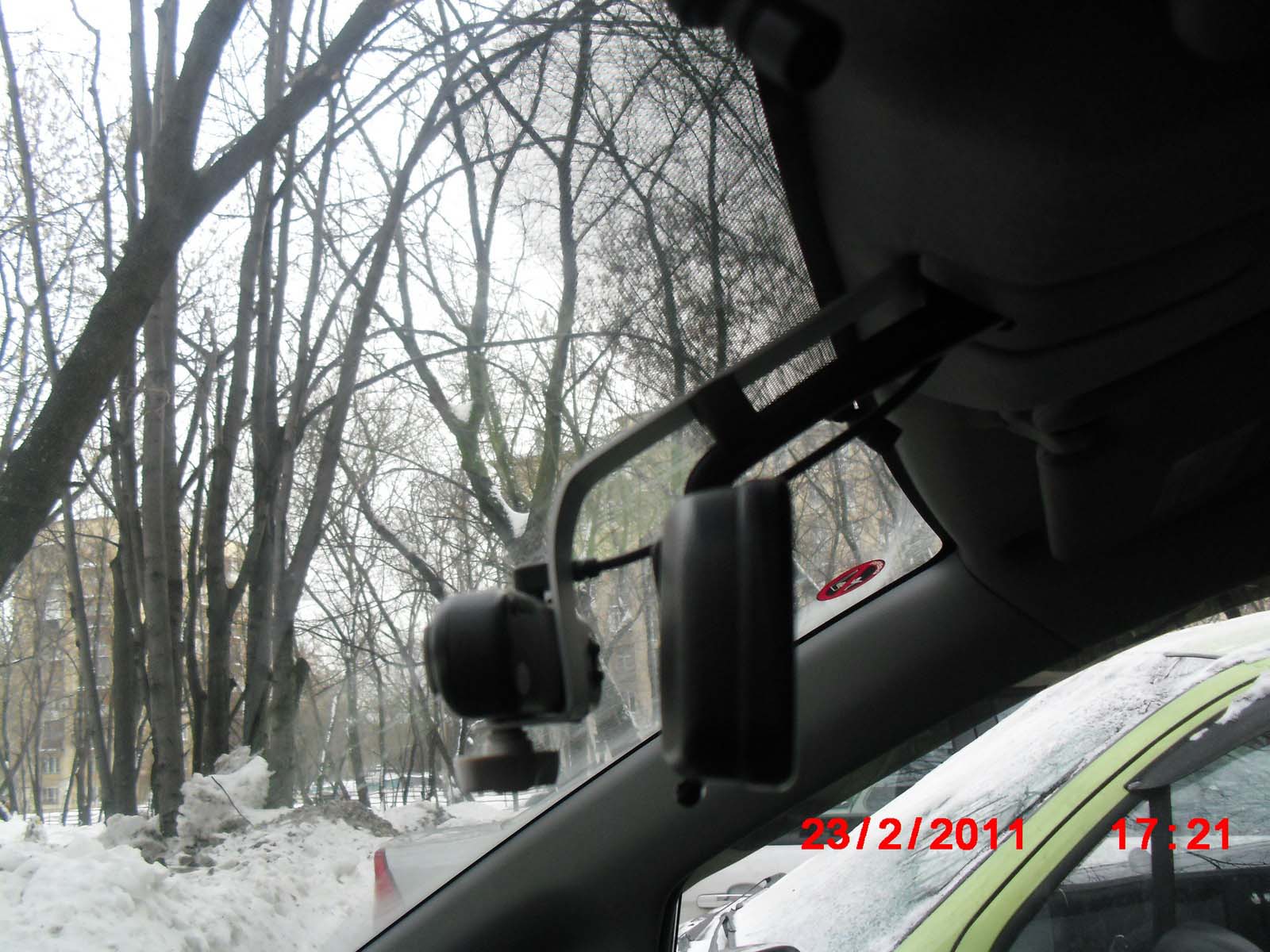

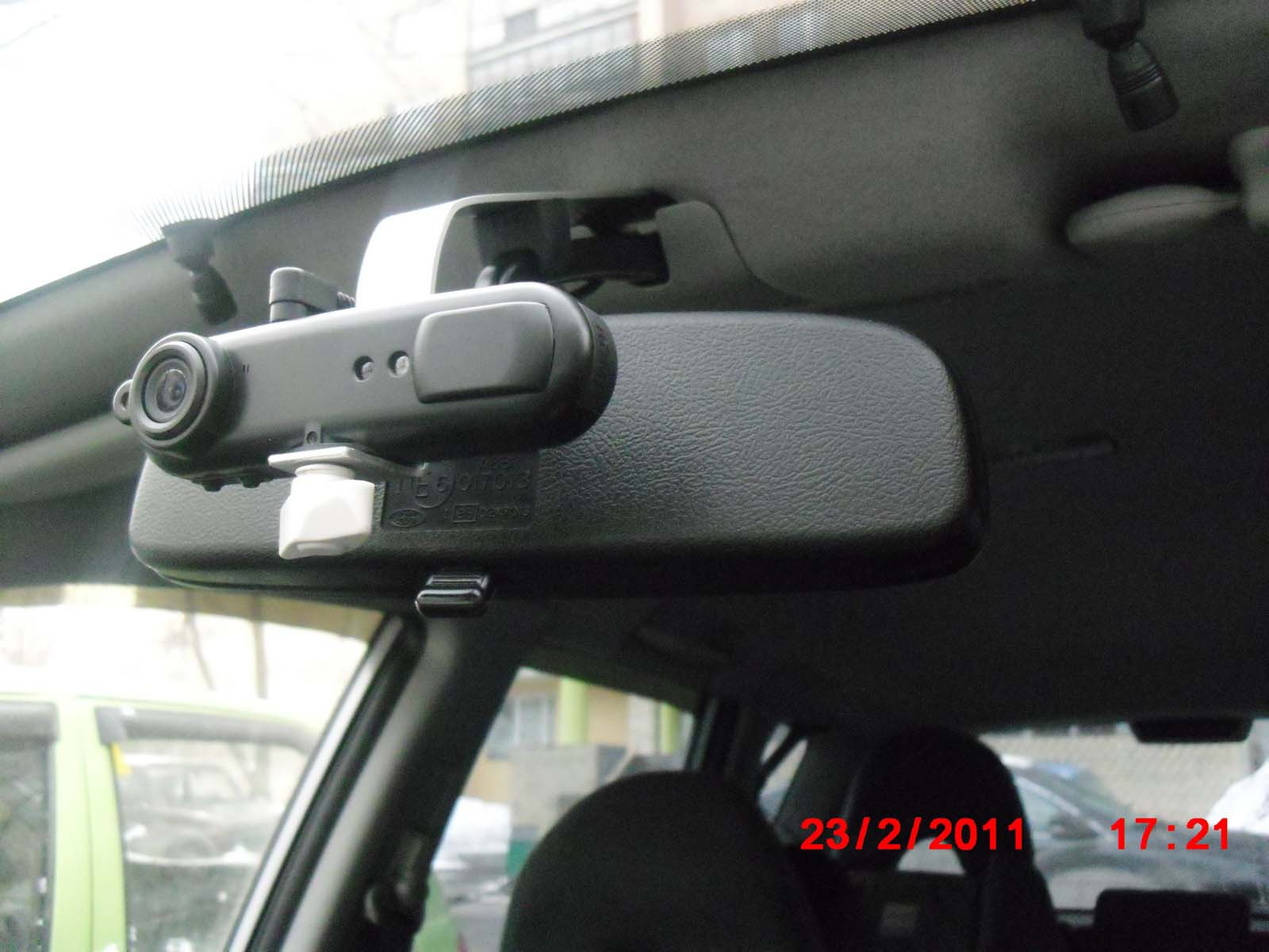

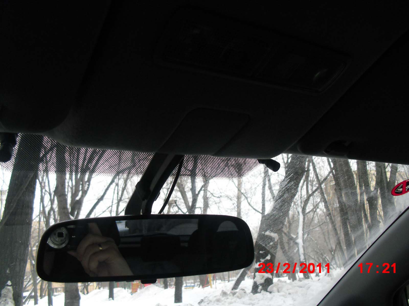

подвесил наканец-таки :)

Romikos
патентуй срочно, денеХХХ потом заработаешь...мне твой метод монтажа больше всего понравился.
Отлично получилось!
А ещё... я бы пластину дунул балончиком матовой чёрной краски... тогда её видно не будет совсем...

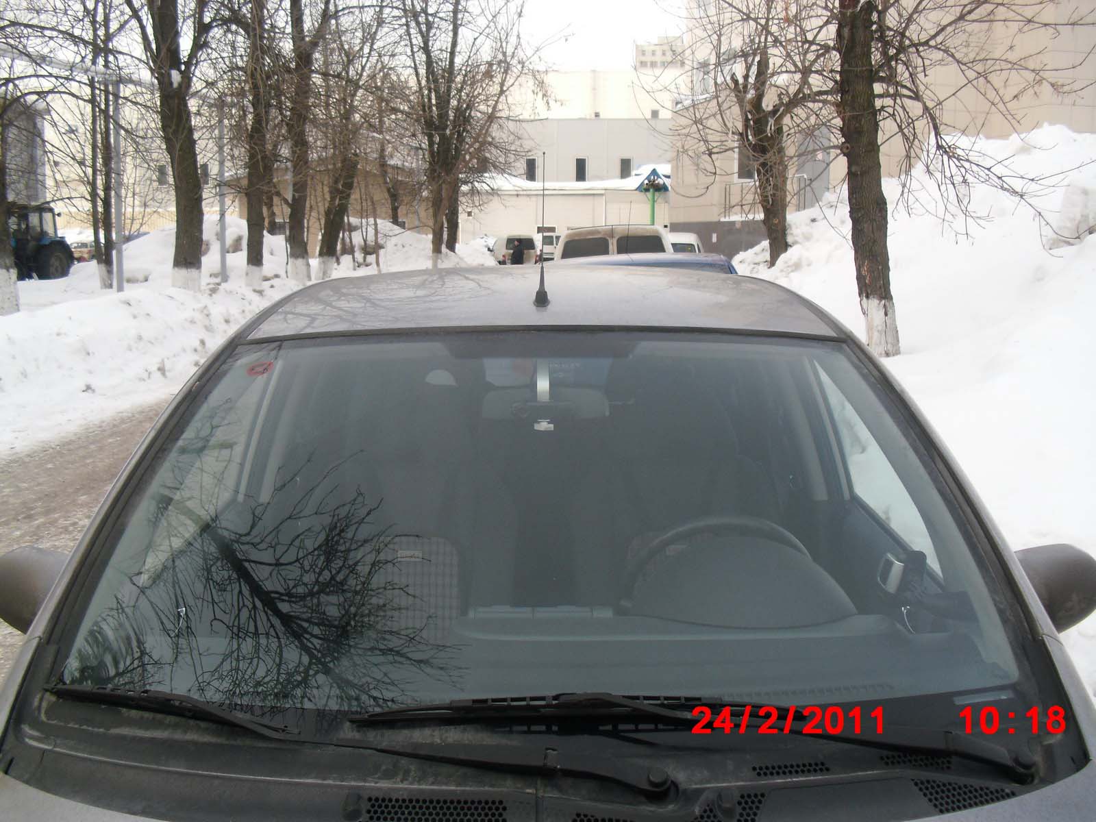

Кстати фотки снаружи (с улицы) нет случайно?
я тоже хотел, тока нету, да и никада не имел с этим дел, даже не знаю какой балон надо покупать...с улицы пока не фоткал, там холодно как-то последнее время :)
не хватает полосы сверху на лобовухе, думаю за тонировкой не так светился бы
Кто-то выкладывал фото с полосой тонировки уже, не спасает она, все равно видно.
