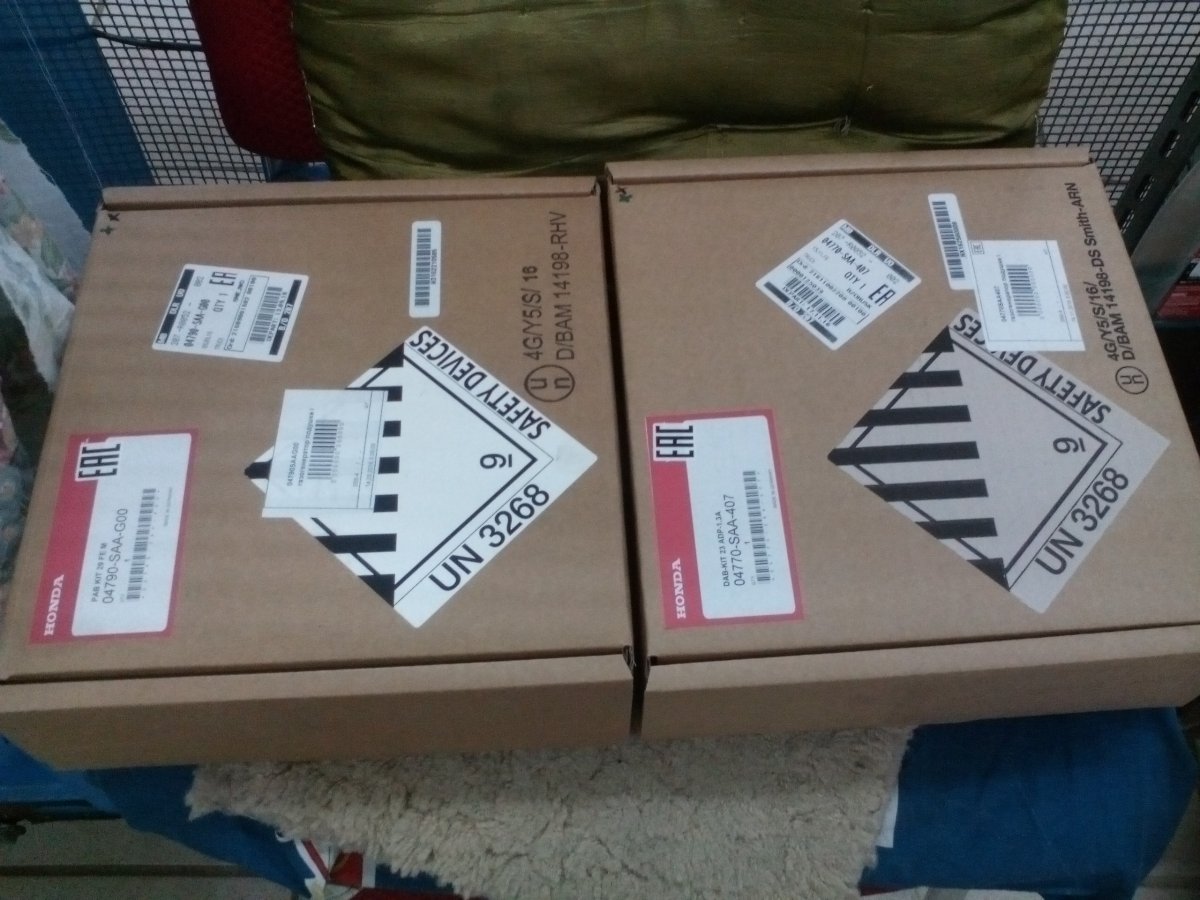

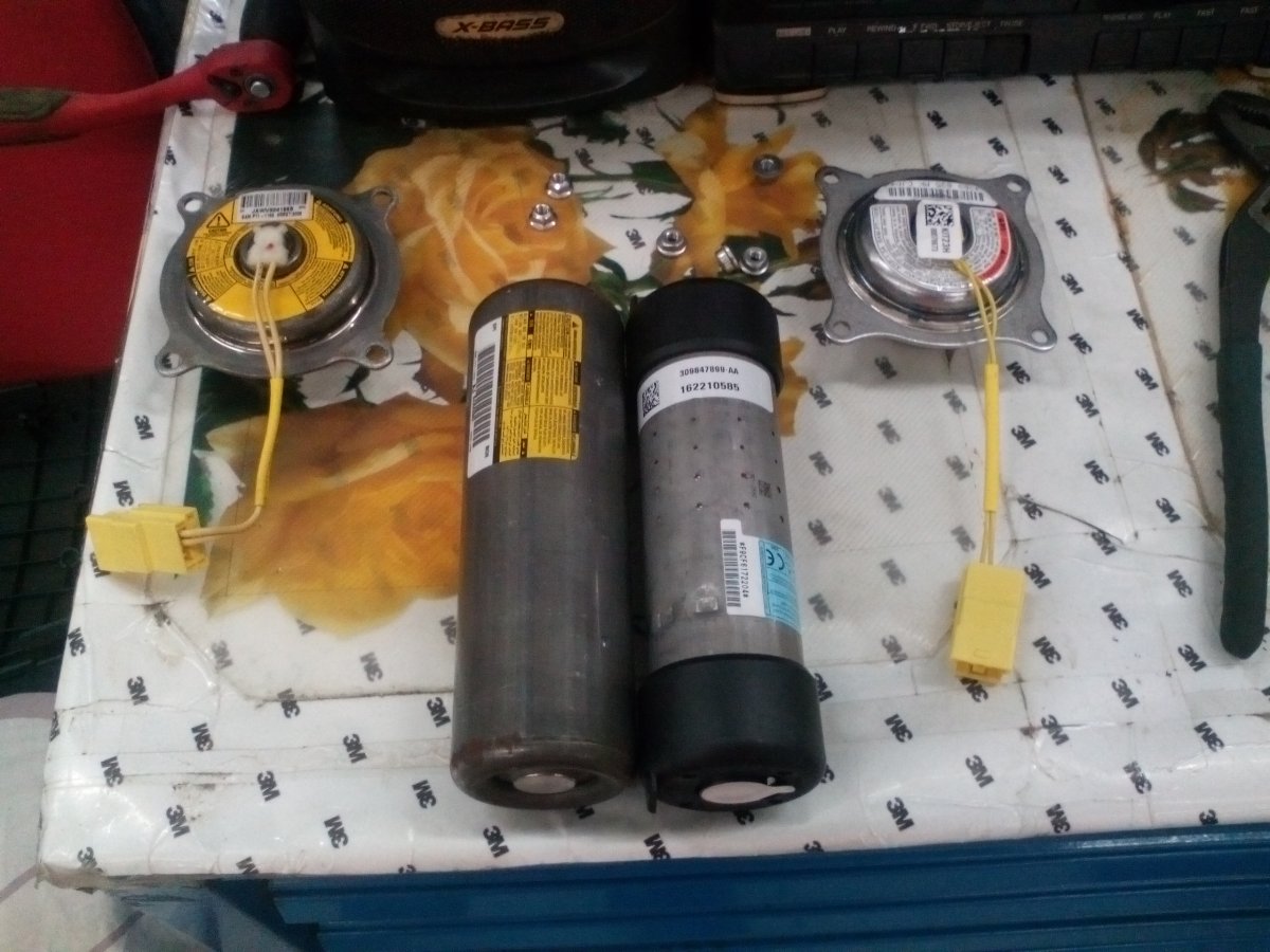

Коробки с пиропатронами и сами пиропатроны с НОВЫМИ проводами и фишками
("новые" справа: круглый с проводом - для водителя, цилиндр - для пассажира)

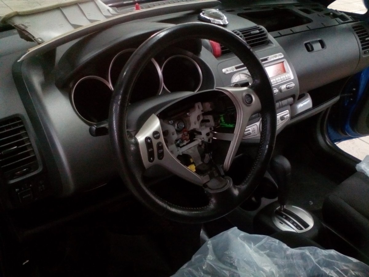

Для замены пиропатрона на стороне водителя:
снизу откручиваются болты и вытаскивается вся часть подушки

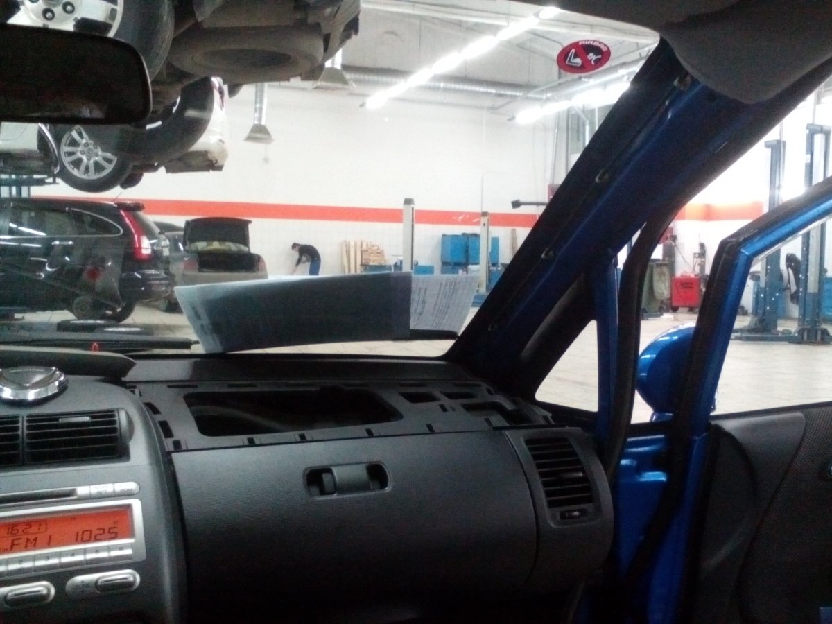

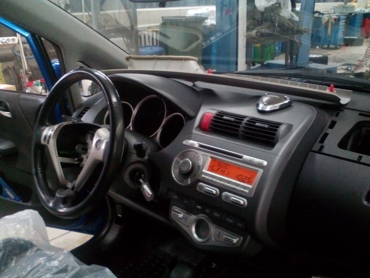

Для замены пиропатрона на стороне переднего пассажира:
вытаскивается вещевой ящик из бардачка (как при замене воздушного фильтра салона),
внутри откручиваются болты и снимается соединительная клемма,
немного оттягивается уплотнитель двери, снимается пластиковая обшивка стойки,
снимается пластиковая накладка подушки вместе с подушкой(на фото всё видно)

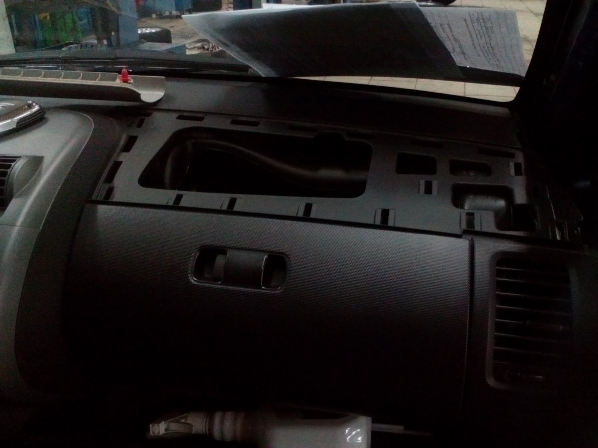

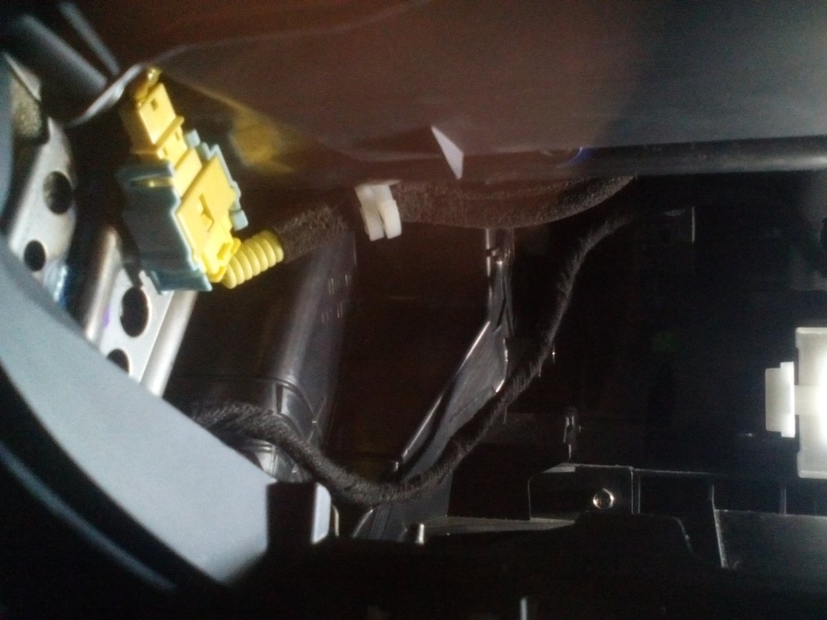

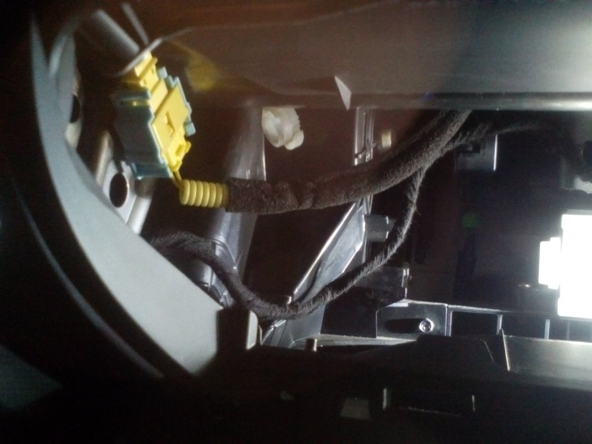

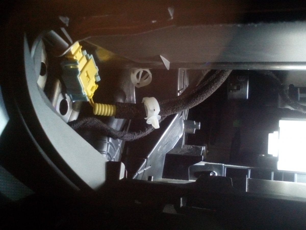

Советую всем перед заменой пиропатрона со стороны пассажира самостоятельно вытащить ящик из бардачка, чтобы не потерять клипсы!!!
В комплекте с пиропатронами идут все необходимые НОВЫЕ крепежные элементы (гайки) по той причине, что считаются "одноразовыми" в данных узлах, как объяснил Владимир!!! Но при личном присутствии убедился, что в этом нет необходимости, закрутили "родные" с завода.
Поскольку у меня намечалась замена салонного фильтра, просил Владимира не ставить ящик обратно и наверное потому он "забыл" закрепить в хомутик проводку пиропатрона. Владимир, мы без претензий к вам!
Хомутик труднодоступный, для видимости нужна хорошая подсветка!
Поэтому всем советую проверять закрепление проводки в этом месте, чтобы ящик бардачка перед установкой обратно не порвал проводку!!!
Посмотреть вложение 11700 Посмотреть вложение 11701

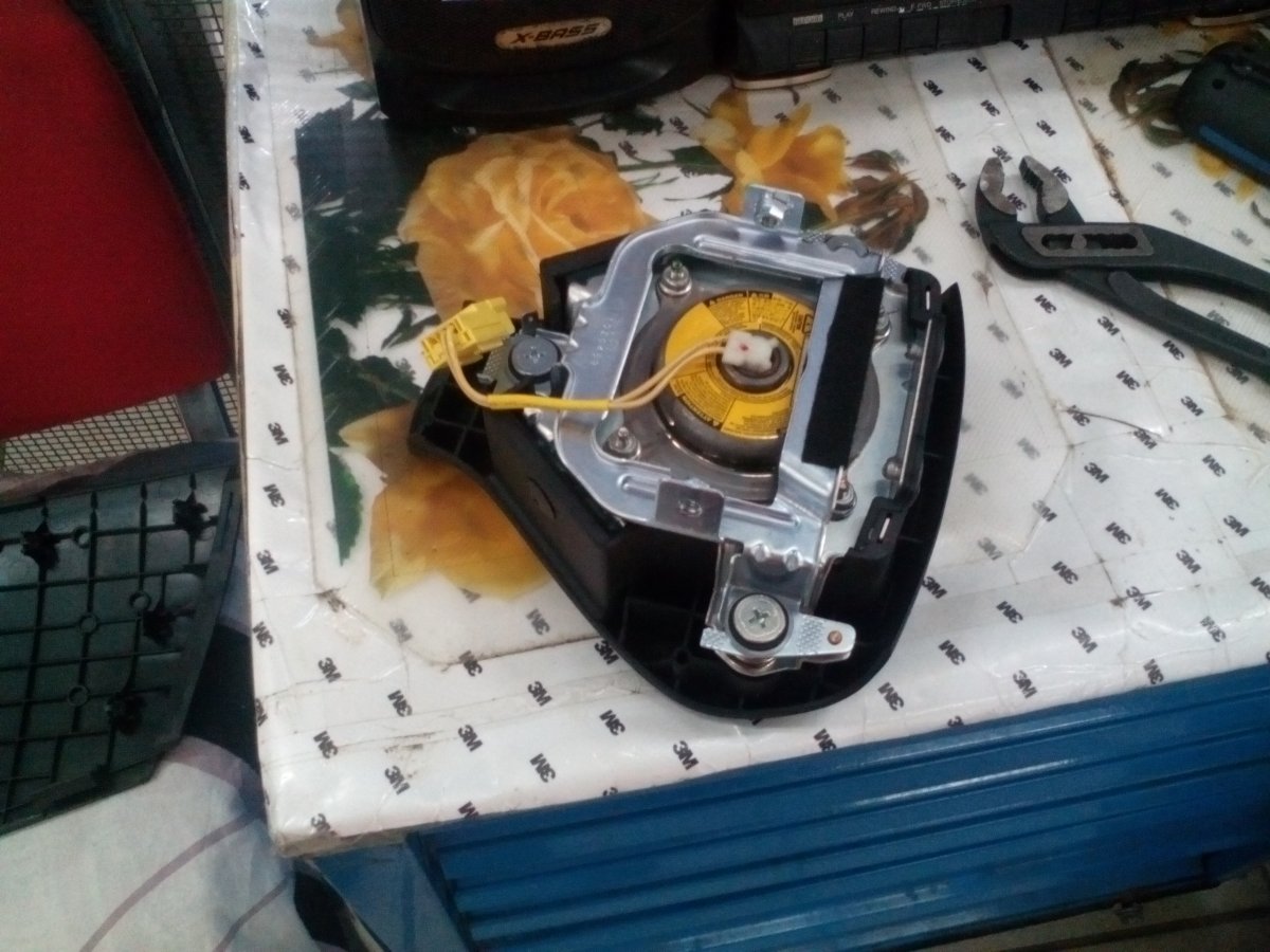

Посмотреть вложение 11694 Посмотреть вложение 11695 Посмотреть вложение 11696

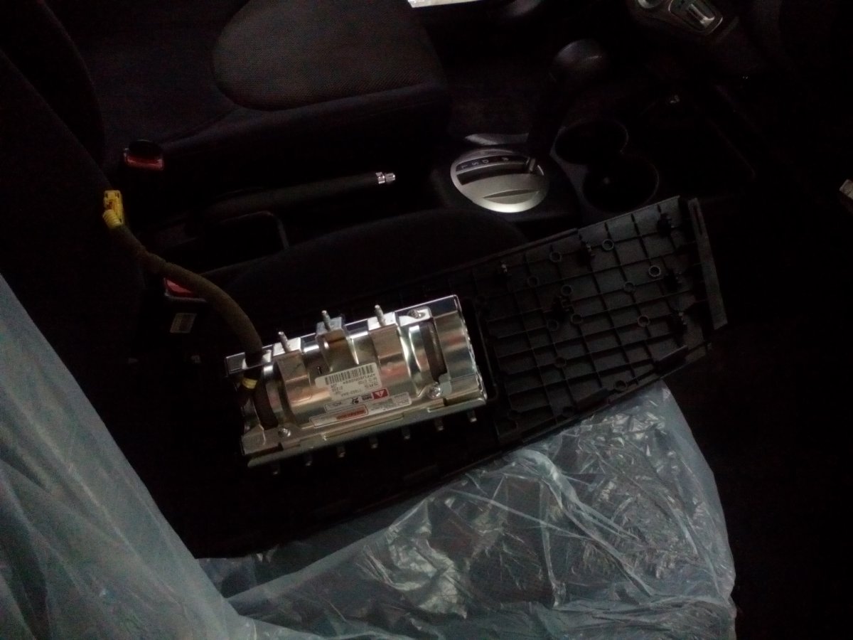

Посмотреть вложение 11690 Посмотреть вложение 11691 Посмотреть вложение 11693
