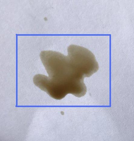

.. насколько правильно понимаю - это вы сегодня утром (после ночной стоянки) капнули масло и сразу в фото! :acute:
ожидал, конечно, капельную пробу в формате из этого сообщения .. ну, для начала сойдёт!
правда, ещё одна просьба (если не выбросили листок Комуса) - сделать фото через день, когда пятно подсохнет.
фотографируйте, как можно ближе к границе пятна, примерно в пределах синего квадрата
для нас ВАЖНО посмотреть границы пятна (осевшую грязь и как далеко растеклась Масляная составляющая)!
Хотя в целом, даже сейчас можно увидеть Однородный цвет всего пятна, что говорит о том, что масло ещё рабочее,
но уже достаточно сильно наполнилось отмытыми за этот пробег отложениями (значит ещё есть, чего отмывать)!
За пробег около ~5000 км примерно так и должно было быть!!!
Со временем Отмываемая грязь смешивается с маслом и скольжение ухудшается, что повышает шумность в парах трения!!!
ну вот, теперь и вам проверочное ТО необходимо :girl_hospital: желаю быстрее восстановиться :yes:
