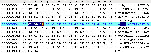

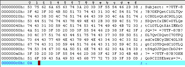

Нет, не полегчало. Мешаются 0D 0D 0A. Так было:
Сейчас:

Только у меня косячит? Кто еще жаловался на такое?
Я даже не знаю, что это и откуда такое. :roll: :pardon: У меня на почту приходит все как и раньше.
Выглядит вот так:
Я про Outlook Express - OE. Всегда читаю/пишу в offline, привычка с dialup'ных времен.
feofan, :pardon: Не пользую Outlook. :oops:
admin, тогда вопрос открыт.
