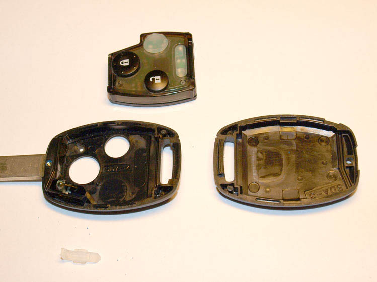

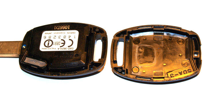

Разобрал ключ JAZZ 2006. Фотоотчет ниже:

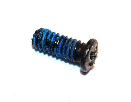

Открутить стопорный винт оказалось непросто. Винт маленький, крестообразный. Обычная отвертка не подходит. Маленькой отверткой нельзя создать усилие. Использован хорошо зарекомендовавший себя метод ноги и плоскогубцев :roll: . Отвертку совмещаем с винтом и вращаемой пяткой упираем в ногу. С Хорошим усилием надавливаем. Берем плоскогубцы и вращаем ими отвертку.
Один винт был завинчен намертво и был успешно сорван. Так что я тоже пишусь в список покупателей :)
Второй открутился. Оказалось что резьба была посажена на краску :x

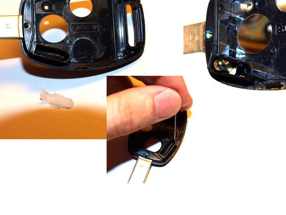

Вставка с кнопками просто вытаскивается. Для вытаскивания белой пластиковой заглушки, держащей колбу, использовал две плоские отвертки. Поддеваем заглушку с двух сторон отвертками и, нагибая их в разные стороны, извлекаем заглушку.
Под ней видем стеклянную колбу. Попытка вытрясти ее из корпуса ни к чему не привела. Взял булавку и попытался поддеть, результат - погнул булавку :D . Потом в ход пошла подкаленная игла. Оказалось, что колба одним боком "посажена" то ли на клей, то ли на герметик. На фото белая капля. Наверно чтобы не громыхала.
