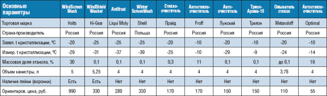

Игорь ЩВАРЦБУРГ проверил эксплуатационные характеристики незамерзающих жидкостей для чистки стекол, представленных рядом популярных брендов
В этот раз испытания автомобильных незамерзаек, которые наша редакция вновь организовала совместно с информационноаналитическим интернет-порталом http://www.autoparad.ru, мы приурочили к началу зимнего периода эксплуатации. Не секрет, что осенью, когда в основном превалируют легкие заморозки, недобросовестные производители «моющей» автохимии разбавляют ее водой, дабы увеличить объем выпускаемой продукции. Поэтому одной из задач нашего теста было выявление препаратов, температура замерзания которых не соответствовала заявленной. Кроме того, в ходе исследований необходимо было выяснить, используются ли при производстве незамерзаек компоненты, запрещенные к массовому применению, например, такой опасный, как метанол.
Наконец, в отличие от предыдущих тестов сейчас дополнительно оценивались эргономика канистр и органолептические показатели (запах) жидкостей. Кроме того, впервые для теста мы приобрели не только отечественные, но и импортные препараты, а также продукты, выпускаемые по лицензиям зарубежных компаний.
В итоге к испытаниям нам удалось «привлечь» десять жидкостей, основная часть которых произведена в Подмосковье и Ленинградской области. Таким бразом, география исследований охватила наиболее загруженные в транспортном отношении регионы, где спрос на незамерзающие омыватели стабильно высок.
Экспертиза показала...
Закупленные образцы были отправлены на экспертизу в испытательную лабораторию «Малотоннажные химические продукты» при Российском научном центре прикладной химии (г. Санкт-Петербург). Первые результаты испытаний нас обнадежили — значения температуры кристаллизации практически всех незамерзающих жидкостей уложились в заявленные показатели. Более того, ряд продуктов (Hi-Gear, Holts, Shell, Liqui Moly) изготовлен с солидным «запасом»: температура начала их кристаллизации на 6—14° ниже заявленной — так сказать, для большей надежности. Исключение — состав «Трилон», не дотянувший одного градуса до заявленного значения. Впрочем, и это уже неплохо, если учесть, что во всех предыдущих тестах едва ли не четверть представленных на испытания образцов оказывалась некондиционной.
Порадовали нас и результаты теста на наличие метанола. Специалисты лаборатории не выявили этого ядовитого спирта в составе исследуемых образцов. По заключению экспертов, большинство стеклоомывающих незамерзаек изготовлено на основе изопропилового спирта, остальные — на основе этилового спирта (этанола), извлеченного путем переработки из контрафактной водки. Этиловые составы, кстати, обладают менее выраженным сивушно-спиртовым запахом в сравнении с изопропиловыми аналогами, что в сочетании с ароматизирующими добавками делает их более привлекательными для потребителей. Неудивительно, что победитель нашего теста — жидкость бренда Holts — содержит аж 35% этанола. Впрочем, грамотно подобранный ароматизатор может основательно смягчить запах и изопропиловой незамерзайки. Это видно на примере жидкостей марок HiGear и Liqui Moly, занявших в нашем тесте второе и третье места соответственно.
Последнее время ряд производителей незамерзаек уделяет большое внимание качеству не только самого продукта, но и его упаковки. Наглядный пример — канистры от компании Hi-Gear. Они снабжены выдвижной лейкой-горловиной и эргономичной рукоятью с выступом под большой палец. Держать такую флягу при заливке жидкости стало гораздо удобнее.

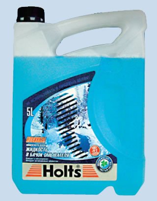

WindScreenWash (990 руб.)
Победитель нашего теста. Основа продукта — очищенный этиловый спирт, массовая доля которого составляет 30%. Благодаря этому жидкость отличается умеренной интенсивностью аромата, высокой моющей способностью, солидным запасом морозостойкости и быстрой испаряемостью. Правда, у сочетания этих качеств и цена соответствующая, которая более чем в два раза превышает стоимость аналогичных препаратов, участвовавших в испытаниях.
WindShield Washer (330 руб.)
По совокупности ряда параметров — морозостойкость, интенсивность запаха и эргономичность канистры — препарат занял второе место. В основе продукта — изопропиловый спирт, который, как известно, вряд ли можно назвать душистым. Однако разработчикам этой незамерзающей жидкости удалось с помощью специальных ароматизаторов заметно разбавить интенсивность «излучения» пахучих компонентов и сделать запах продукта более приятным.

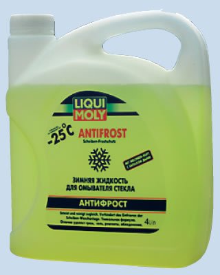

Antifrost (280 руб.)
Отменное немецкое качество — так можно охарактеризовать данный препарат. Что вполне соответствует действительности, ведь он производится по лицензии и под контролем немецкой компании Liqui Moly, известной своими инновационными разработками в области специальной автохимии. Кстати, это один из лучших продуктов по морозостойкости — температура кристаллизации у него на 14° лучше заявленного показателя.
Winter ScreenWash (330 руб.)
Единственный продукт зарубежного (польского) производства, участвовавший в нашем тесте. Иностранец продемонстрировал наилучший результат по морозостойкости — заморозить его удалось лишь при −39°С, тогда как заявленная температура кристаллизации не превышает −25°С. Есть и недостатки: согласно экспертным субъективным оценкам у этой изопропиловой жидкости довольно резкий и сильный запах. Видимо, в ней мало ароматизатора.
Стеклоочиститель зимний (170 руб.)
Один из немногих участников теста, канистра которого комплектуется съемной воронкообразной насадкой. С ее помощью заливать жидкость в бачок омывателя гораздо удобнее, чем непосредственно из горлышка канистры. Однако в отличие от аналогов, у которых «воронка» в походном положении закрепляется непосредственно в корпусе канистры, у данного образца она оказывается «непристегнутой». В целом же это неплохой продукт с хорошим запасом морозостойкости.
Автостеклоочиститель (170 руб.)
Ничего примечательного в этом продукте мы не нашли. Измеренная температура замерзания препарата полностью совпадает с заявленным значением температуры кристаллизации, метанол в жидкости отсутствует, запах изопропилового спирта, из которого она приготовлена, не очень сильный. По большому счету и придраться не к чему. Единственное — цена: за 170 руб. канистру для этой незамерзайки можно было бы подобрать более удобную.

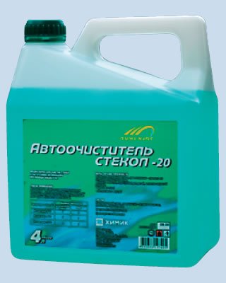

Автоочиститель (150 руб.)
По запасу морозостойкости этот состав входит в тройку лучших — он замерзает при температуре, которая на 9°С ниже заявленной. Жидкость приготовлена на основе изопропилового спирта, запах которого несколько приглушен с помощью отдушек. Учитывая неплохие показатели и умеренную цену, данный препарат в целом можно охарактеризовать как продукт бюджетной категории.

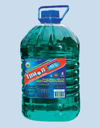

Триол-Арома-10 (150 руб.)
Единственный из участников теста, температура кристаллизации которого не дотянула (правда, всего на один градус) до заявленного значения температуры замерзания. Жидкость начнет каменеть уже при −9°С, хотя производитель гарантировал ее текучесть вплоть до −10°С. Если вдруг по необходимости вам в дороге доведется приобрести данный продукт, не забывайте об этом. Кроме того, мы не советуем разбавлять эту незамерзайку водой.
Омыватель стекол (110 руб.)
Зимняя стеклоомывающая жидкость с неплохим запасом морозостойкости (замерзает при −24°С вместо заявленных −20°С). В числе прочих достоинств — привлекательная цена, неплохая эргономичность канистры. Минусов тоже хватает: чтобы открутить пробку, приходится основательно потрудиться, а у самого препарата весьма сильный и резкий запах изопропилового спирта, который мало перебивается используемым в нем ароматизатором.

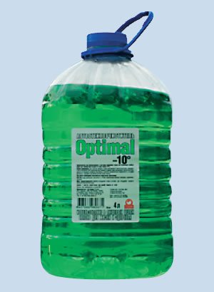

Автостеклоочиститель (55 руб.)
Хотя по результатам анализов препарат укладывается в заявленные показатели, эксперты считают его контрафактным. В нем столько этилового спирта (более 19%), что согласно законодательству состав должен стоить как минимум в три раза дороже (если, конечно, производитель платит акцизы). Судя по цене, фирмачи этого не делают. Еще один явный минус — очень сильный и неприятный запах, который отодвинул данную жидкость на последнее место в нашем тесте.
