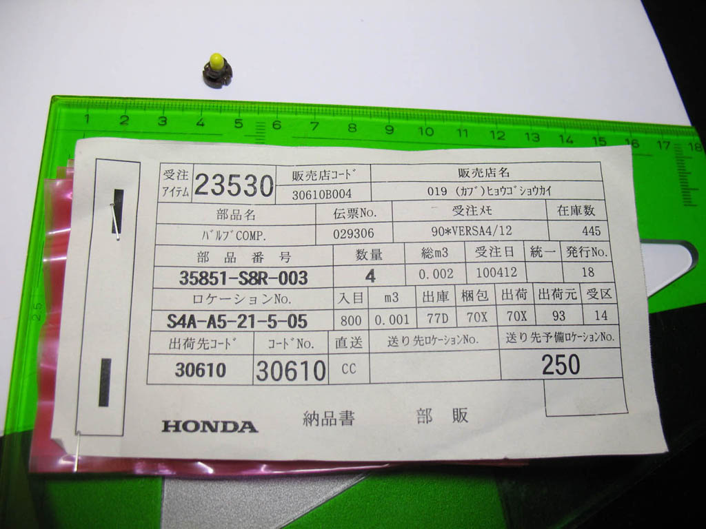

мне Экзист почему-то доставили другие лампы 35851-S8R-003, видимо, посчитав их аналогичной заменой (картинки есть в сообщении на 3ей странице)

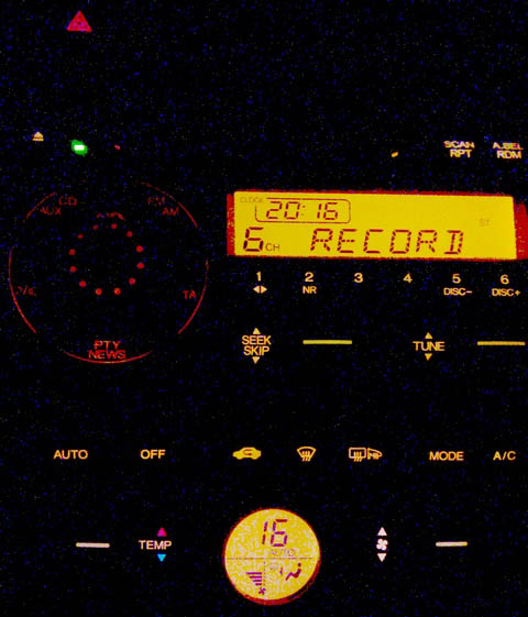

в итоге человеческий глаз видит, что лампочки подсветки "шайбы" сейчас горят чуть менее ярко, чем было.
в случае, если снять это на цифрокамеру, и покрутить настройки, чтобы было хоть что-то видно в темноте, становится видна не только разница в интенсивности свечения лампочек, но и в оттенках подсветки:

Если очень внимательно смотреть - родные лампочки тоже отличаются по цвету от кнопок 1-6, seek/skip и tune магнитолы. Видимо причина в том, что экран и кнопки подсвечиваются светодиодами (вечером при включении габаритов заметно запаздывание подсветки кругляша и кнопок климата за остальным светом). В твоем случае вероятно лампы были одеты в цветные резиночки. На родных лампах по-моему тоже одет резиновый чехольчик, но он по-моему бесцветный.

на родных - не бесцветный точно, а полупрозрачный светло-желтый
на этой картинке родные (с пылу с жару из панели, на фоне упаковки от замены):

на том, что мне пришло на подмену и заняло место в панели - более яркий и менее прозрачный желтый, отсюда и меньшая яркость, и другой оттенок

пришли - 35851-S8R-003 с желтой резиночкой, сегодня поставлю, посмотрим, что за фрукт
