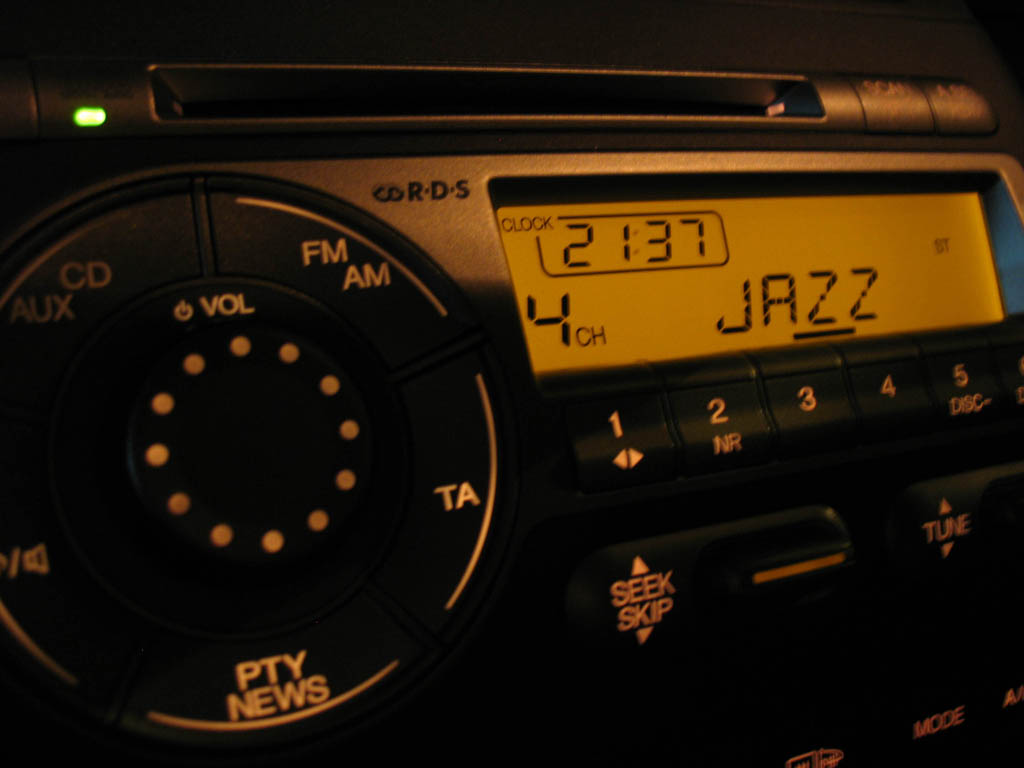

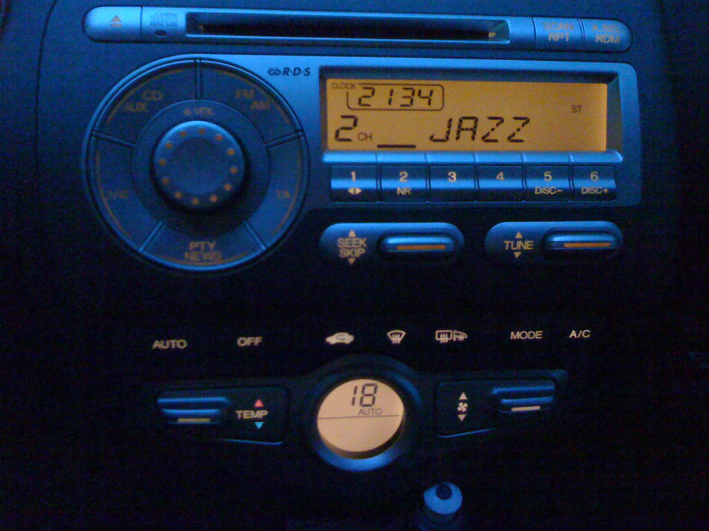

Поставили вчера в Мэйджоре, горят тусклее, я не очень довольна
Михаил76 159,75 руб за 1 лампочку
Добавлено спустя 6 минут 13 секунд:
вот старая фотография, в кругляшке слева горит тусклее, потом он весь стал тусклым, а после совсем погас. Может это не от лампочек зависит. Не зря их нет в каталоге. В ОД мне сначала про гарантию говорили

Судя по всему это не совсем те лампы, что идут в магнитоле, просто с таким же разъемом (цоколем).
Судя по данным в тырнете эти лампы 14В, 60мА, и в Аккорде они стоят в кнопках - т.е. там на нах идет как раз таки 14В. А в магнитоле на них подается 7.42В (без нагрузки, т.е. с подключенными лампами скорее всего и того меньше). Поэтому они горят в полнакала.

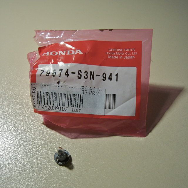

Здравствуйте, господа форумчане. Я сам не являюсь владельцем этого замечательного автомобиля (без сарказма), но вот у девушки у моей как раз миленький васильковый Джазик 1.4 автомат 2007 года. Честно признаюсь, что не осилил читать все 8 страниц. Прочитал только первые 2-3 страницы. Но все же надеюсь, что владельцы такого веселого автомобильчика, люди добрые и смогут мне помочь. У моей девушки перестали гореть лампочки на 4 кнопках. Авто и обдув салона работают, а остальные четыре перестали. У меня вопрос: это лампочки перегорели или это предохранители? Сначала грешил на на предохранители. Свежи воспоминания от владения ВАЗ 2104 и ВАЗ 2109. Правда потом пришла мысль, что будь это предохранители, то не работали бы все лампочки на панели. В общем, хочу просто убедиться, что надо менять лампочки. И еще два маааааленьких вопроса: возможно ли их поменять самому? и есть ли какая-нибудь по разбору? Еще раз приношу свои извинения за свои вопросы. :)

rabenkralle
Приветствую!
У Вашей девушки на джаззике перегорели лампочки подсветки кнопок... Вот каталожный номер 79674-S3N-941, заказать можно где угодно, например в экзисте... это не дефицит короче...
Заменить можно и самому, там не легко, но мануал с подробными пошаговыми фотографиями есть...
