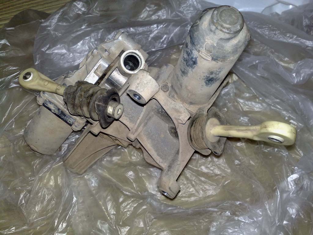

Фото блока с отломанным рычагом.

По разборкам попробовать поискать. Новый этот механиз по стоимости на целый агрегат тянет с большим запасом :( сочувствую, надеюсь где б\у недорого с укокошенной машины найдёшь, вроде не поголовно она так ломаются. На форуме тут все уверены, что вечный агрегат, так что просто надо "тотал" с роботом найти в разборе
А по каско можно ремонт замутить?
Замена данного блока?
запчасть такая же как на цивике с роботом, это значительно расширяет вероятность найти на разборках. По КАСКО починить не вариант, это не страховой случай.
убитых цивиков может быть есть шанс найти.
Собственно нужен только рычаг с агрегата. Его и переставить смогут.

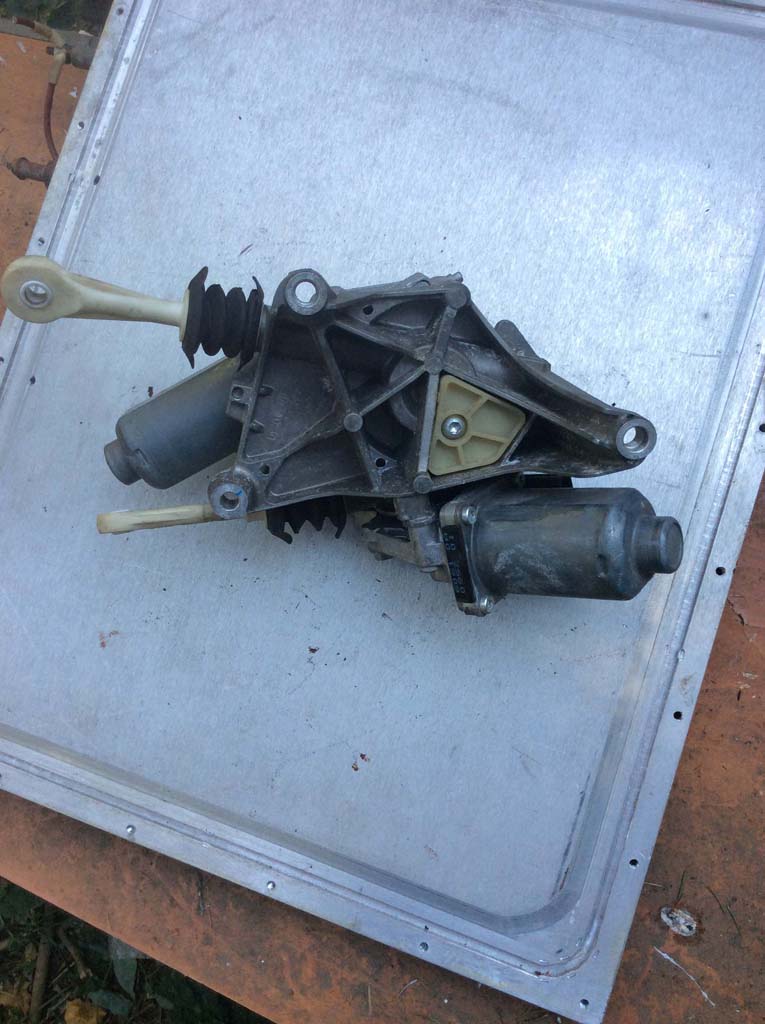

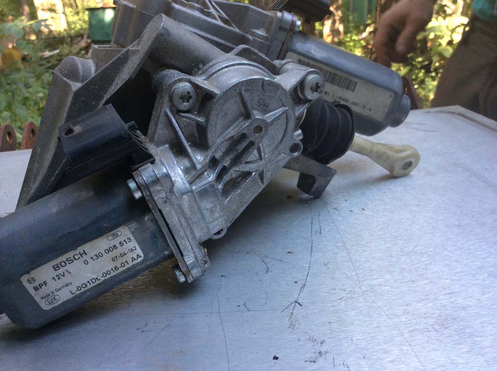

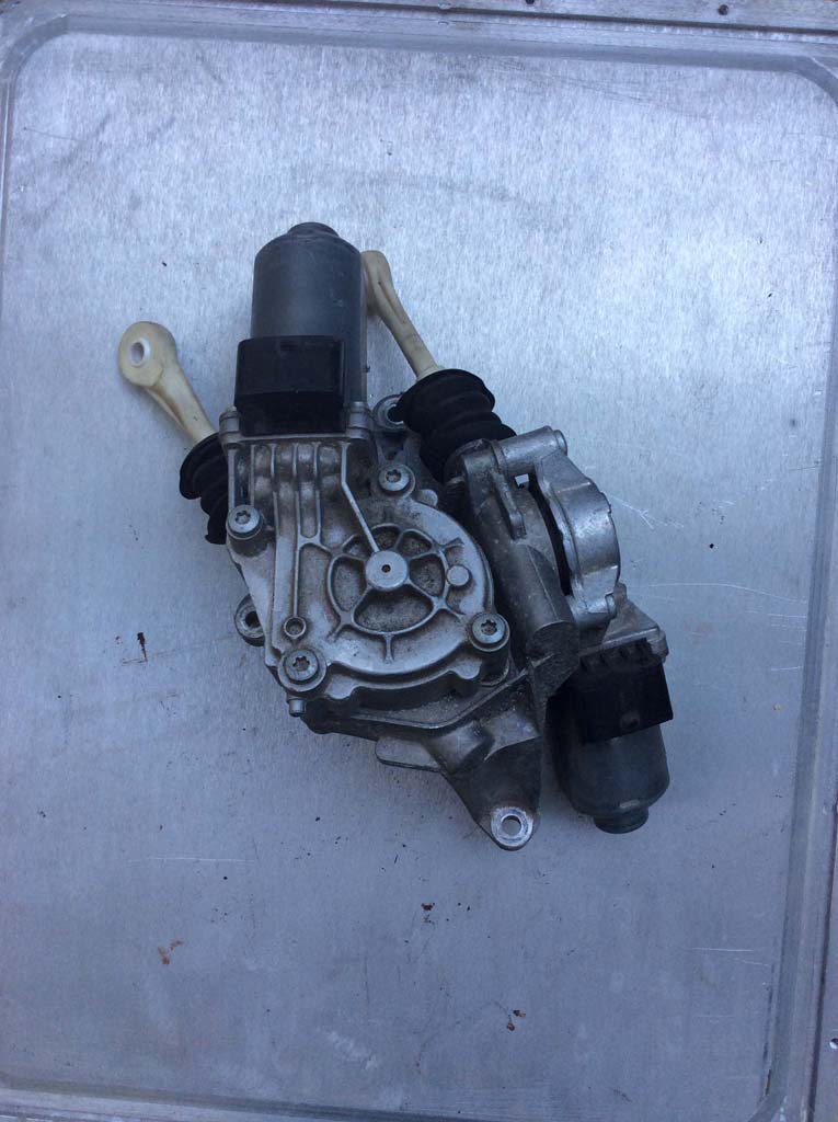

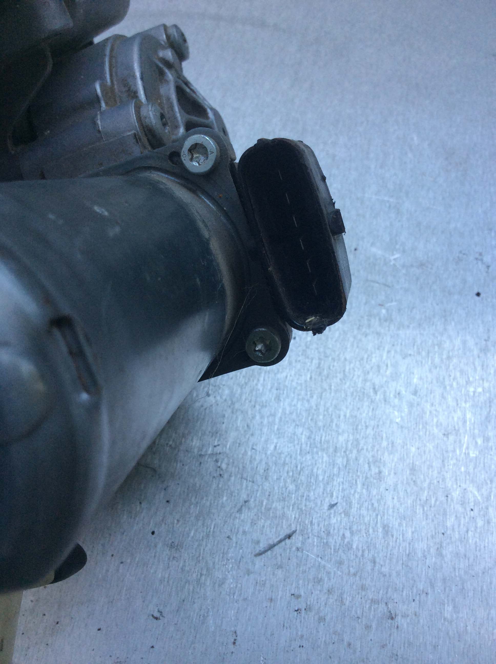

Получил фото, деталь на Civik сказали или от него.
По фото вроде очень похож, да и надписи на моторчиках даже похожи по значениям.
Какое ваше мнение? :unknown:

по изображениям, да, очень похоже.
Откуда коробку предлагают?
