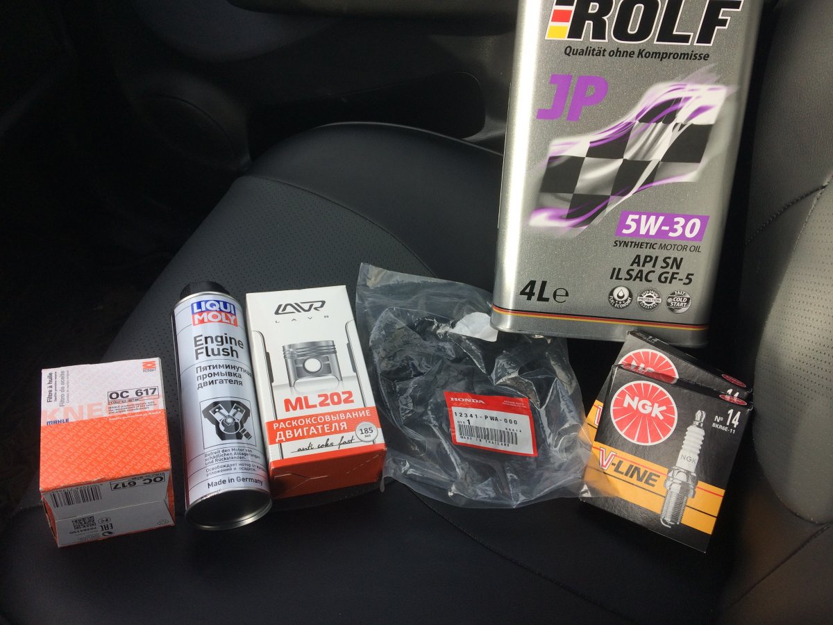

Ребят тут Масло предложили Масло моторное ELF EVOL 900 SxR 5W30 5л синт. Ценник в районе 2К, как оно ?
antonionis45rus, если вы твердо решили менять масло раз в 5000 - берите любое, которое устраивает по цене и вязкости. Главное не нарваться на подделку. При таком пробеге, заявленные свойства будут соблюдаться даже у самого простого минерального масла.

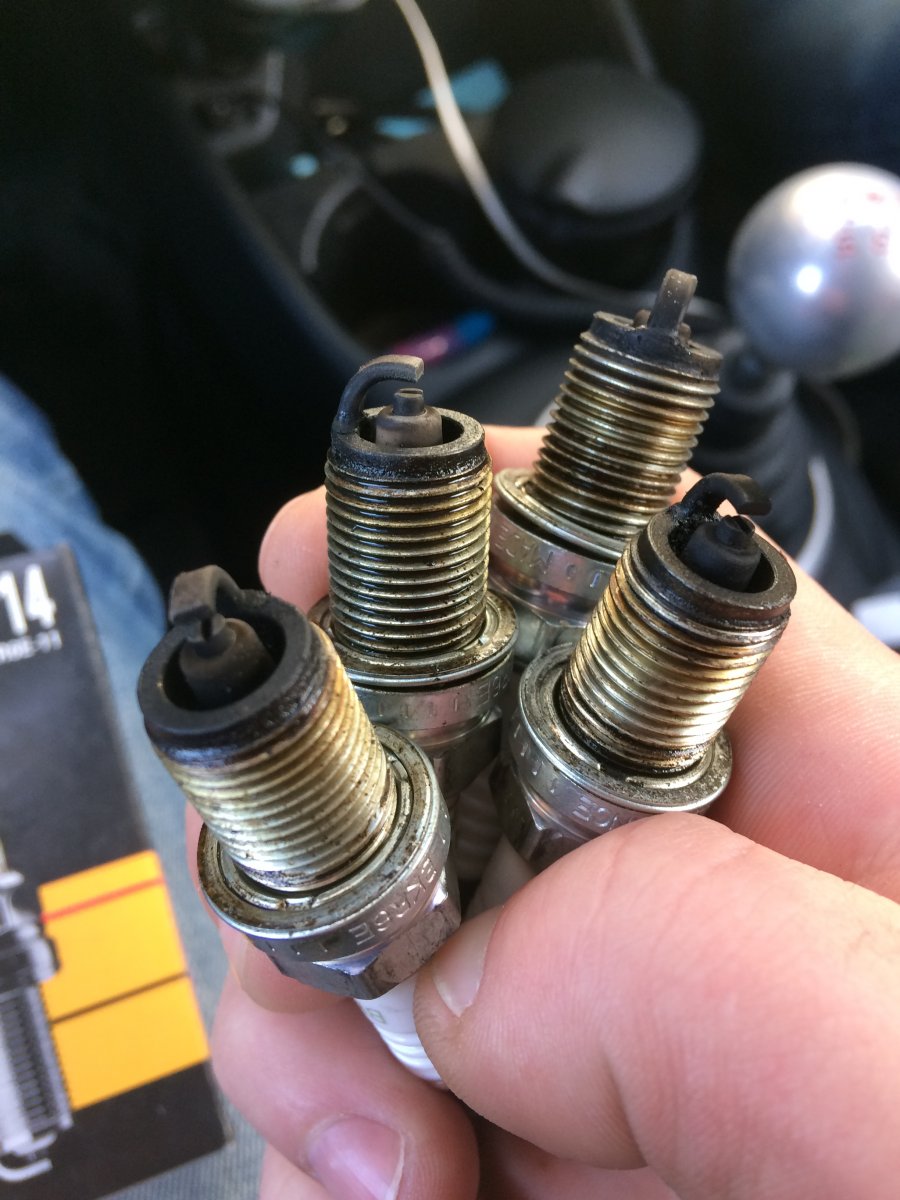

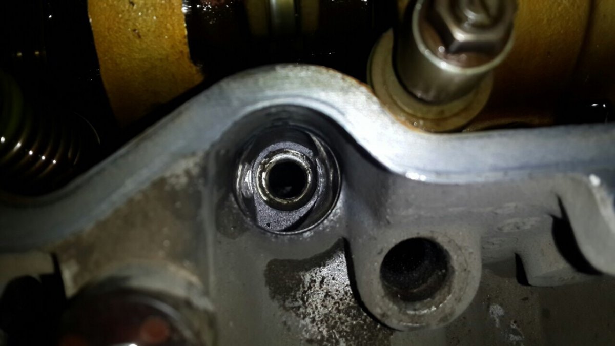

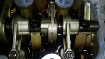

Кстати, Антон, забыл написать, что при снятии клапанной крышки
заодно можно проверить чистоту форсунок и сделать фото форсунок и нагара от масла на свечах!!
jorik, свечи в норме, (когда ЕГР чистили я их все выкрутил и проверил на пробой, жаль не сфотал не сообразил). По поводу масла, я просто боюсь что с более вязкой полусинтетикой я не всегда смогу завести машин с утра (с текущим то маслом не всегда заводится), по этому зимой как то страшновато))
Антон, имелось ввиду не исправность свечей,
а наличие/отсутствие следов горелого масла на форсунках и электродах свечей, с учетом расхода масла.
Сделайте такие фото (как можно близко) , если будет возможность.

Буду делать в совокупности Масло свечи клапана. Не буду первым, дядька камазист советовал))))
С маслом определился ZIC X7 5w30 цена 1К за 4 литра.
+ катушки ОБЯЗАТЕЛЬНО!.. проверить"на следы пробоя", исправные катушки Почистить-Смазать
+ проверить форсунки!

.. NGK свечи хорошие, но посмотрим на фото, какие они теперь, после замены!

Закуплено
[doublepost=1488611248][/doublepost]Бардаль не пришёл ещё, купил другое. Лаврентий- по состоянию после вскрытия. Сегодня загоним, и оставим на выходные. Масло дешевое 1050 деревянных, прокладка 900 руб., фильтр в районе 300, Лаврена 280, свечи суммарно 850 рубликов.
Эта промывка Ликви - хорошая, но не для вашего случая, т.к. её состав не направлен на раскоксовку!!!
Вот хотя бы инфо с официального сайта ЛМ:
"Быстрая промывка двигателя Engine Flush применяется для профилактической промывки двигателя при обычном режиме езды без пробок и повышенных нагрузок при стандартном интервале замены масла. Не требует специальной подготовки."
Чего она там отмоет за 5 минут???
.. немного шлама и лакового налёта, может и отмоет - лёгкий эффект будет!!! (на мой взгляд, напрасно потраченные средства)
.. для использования после Лавра, нужно было взять их же "лавровую промывку",
а то может получиться неизвестный коктеиль - Лавр + ЛМ ... :scratch_one-s_head:.. хотя, опять же Лавр.. :nea: .. мне жалко сердце вашего джаза!
ROLF - хорошее масло, сойдёт, но всё же малость "густовато" для вашего случая сейчас (высокая кинематическая вязкость).

IMG_2358.JPG IMG_2357.JPG IMG_2356.JPG IMG_2355.JPG IMG_2354.JPG IMG_2352.JPG IMG_2353.JPG
[doublepost=1488712890][/doublepost]Поменяли свечи, отрегулировали клапана (зазоры были чуть больше допустимых), почистили форсунки. Со слов мастеров Лаврена провалился весь в камеру, после 12 часов на поверхности для откачки не было. Не промеряли компрессию (навернулся компрессометр), позже проверю.
[doublepost=1488712935][/doublepost]ДВС не загажен, в нормальном состоянии, скорей всего изношена ШПГ(((
[doublepost=1488713020][/doublepost]Свечи хз где какие, но парни сказали что на заднем ряде были чернее, и катухи не сфотали ((

Антон, спасибо за миниатюры фотографий, так НАМНОГО Удобнее!!! :good:
Честно говоря, ничего нового и удивительного для себя не увидел - все предположения подтвердились, о чём можно прочитать во всех моих предыдущих сообщениях, но это - не главное!!!
Если правильно понял, вы не присутствовали во время ВСЕХ работ в сервисе.. :sorry:
Ваш двигатель не настолько чистый, как вы думаете!
А поскольку вы действовали как-то выборочно, по "своему" алгоритму и "без согласования", у меня только один вопрос:
