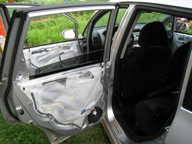

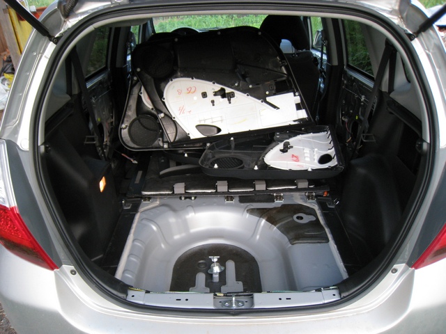

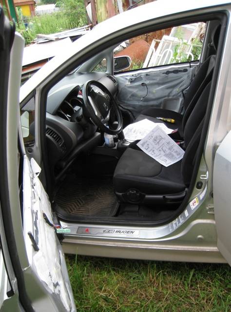

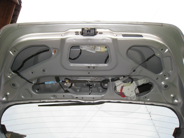

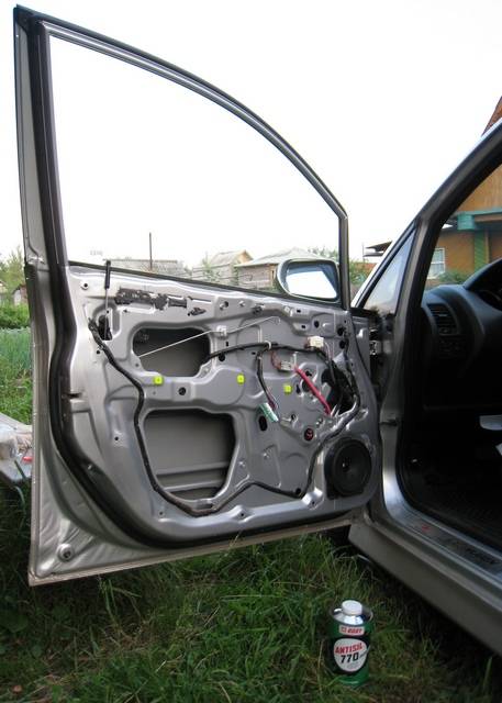

вот "фоторазборка":
- полуразобранные двери, еще с пластиковыми "занавесками"
- то же самое, другой ракурс
- "оголенный" пол багажниого отделения, а в салоне видны демонтированные внутренние панели дверей
- пятая дверь без пластиковой обшивки
- обезжиренная дверь уже без пластиковой "занавески"
всё )))
