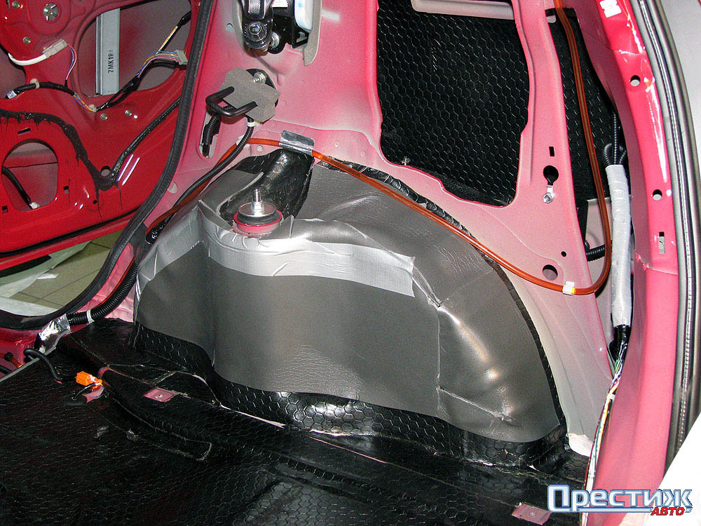

JAZTONIK
3 Ноя 2009
29
с интернета
Шумоизоляция
Шумоизоляция
    251.7 KB · Просмотры: 2,947

JAZTONIK, я не понял это "Шумоизоляция своими силами" ? :)
Или силами Престиж-Авто? :)
Если своими, то что за логотип на всех фотографиях? :)
А, если это работа ПА, то почему она находится в этой ветке? :)
